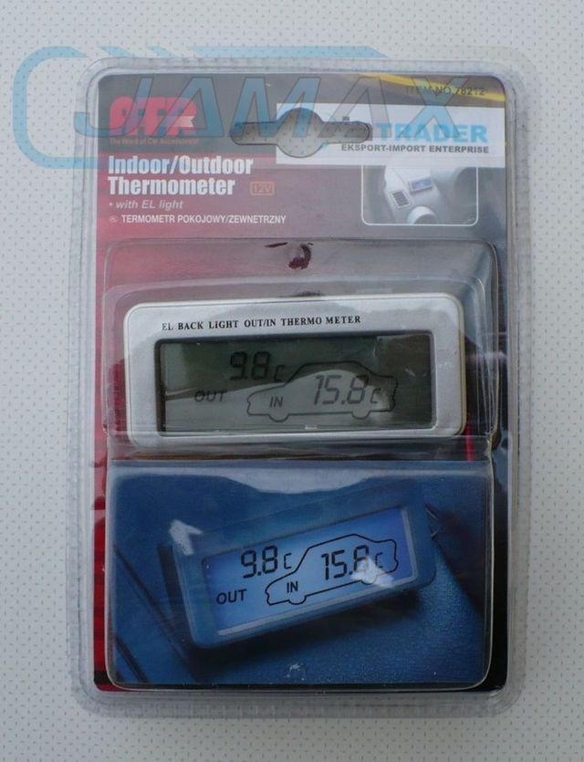

    Witajcie! mam nadzieję że piszę w dobrym dziale.. a więc mam termometr do samochodu z czujniem temperatury zewnetrznej. Pewnego dnia zaczeło coś wariować i pokazywało że nadworze jest 40*C. Czujnik tem wewnetrznej został przelutowany na zewnetrzna i pokazywał dobrze wiec czujnik szlak trafił. Teraz jaki mam kupić żeby to działało?
    termometr mam taki
    szukam czujnika do termometru samochodowego (zdjecie)
    Dzięki za pomoc :)

    Najprawdopodobniej czujnikiem jest termistor NTC 10k ohm.

    wygląda podobnie, ale czy to na bank bedzie to?

    Grosze kosztuje, kiedyś miałem taki czujnik w aucie jako pozostałość po termometrze i to było to.
