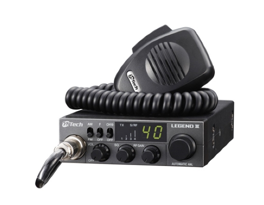

    Witam, co sądzicie o CB Radiu podanym w temacie, o którym ostatnio dość dużo słychać. Jest to rzekomy następca Unidena 520 XL ze względu na posiadana ważną deklaracje zgodności/homologacje. Radio żywcem ściągnięte z popularnych modeli Presidenta, Unidena i Stabo.
    CB RADIO M-TECH LEGEND II - Wasza opinia użytkowo-serwisowa.
    Cena jest przyzwoita, dostępność części i łatwość napraw również m.in. ze względu na macierzyste produkcje, które zostały zastąpione nowymi modelami.
    Jak sprawa wygląda z jakością wykonania, modulacją, odsłuchem itp. Ciekawi mnie również jak bardzo płyty główne są do siebie podobne i jakich elementów użyto przy jego produkcji?
    Oczekuje jasnych i konkretnych odpowiedzi od osób, które znają temat CB Radia także od strony serwisowej.
    Z góry dziękuje za odpowiedzi i odpowiednie podejście do tematu.
    #2 8624514
    maylo
    Witaj co tu dużo pisać radio takie same jak Johnny II/Harry II . Płyty te same , elementy te same, scalaki te same no może inne kolory rezystorów:)
    Daleko mu do płyty unidena 510/520 ... inna bajka.
    Dostępność części ? ---> W częstochowie mają na pewno większość:)
    Jakośc wykonania od strony elektronicznej identyczna jak radia które wymieniłem na początku.
    Wydaje mi się ze inny jest filtr 455 tzn. innej firmy przez co może nie będą tak padały.
    Mam nadzieje że wystarczająco wszytko opisałem .
    #3 8624515
    GREBSON
    Radio w 100% odpowiada modelowi Presidenta HARRY II. Z Unidenem PRO520 wspólna jest tylko obudowa.

    W roli wyśnienia dla innych czytających ten post podam, że radio o którym tu mowa to bliźniacza wersja Presidenta Harry II Classic, a nie ASC.
    Może i lepiej, bo ASC nie sprawdziło się za bardzo, oczywiście zdania są podzielone zwłaszcza, że kilka firm reklamuje się w internecie, że za 50 zł wyreguluje ASC i RF GAIN. Osobiście do dziś nie znam patentu na ten zabieg i nie miałem okazji posłuchać radia po takim zabiegu (czytałem wiele opinii i patentów, ale nic konkretnego nie znalazłem), pewne nabyte doświadczenie podpowiada mi, że i tak nigdy nie będzie idealnie czy z wyregulowanym ASC, czy też bez niego. Widzę jednak że firma Presidnet wszystkie nowe radia wypuszcza z ASC. W sumie każdy może sam sobie ocenić i wybrać najlepszą dla siebie opcje, bo zawsze można z ASC przejść na wersje manualna.
