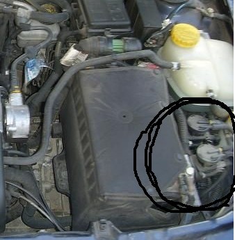

    Witam, te dwa ustrojstwa :D to zawory elektryczne, które sterują podciśnieniem z pompy. Może któryś jest uszkodzony, ale nie sądzę żeby to było związane z ABS'em.

    W tytule wyszukiwania wpisz zawór podciśnienia to kosztuje koło 100 zł, zlokalizuj dokładnie który zawór wydaje ten dźwięk oraz do czego jest podłączony.

    ...jeden steruje zaworem EGR, drugi klapami "przeciwdymowymi" - który czym to sobie "idąc po rurkach" dojdziesz. Jest jeszcze trzeci, który steruje zaworem obejścia turbiny.

    U mnie w Vectrze B wszystkie trzy zawory chodzą bardzo cicho (no ale wiadomo-pojęcie względne :D )

    Ten od EGR "tyrczy" bo to wynika ze specyfiki sterowania tego zaworu. W kabinie tego nie słychać, na zewnątrz zresztą też o ile nie wsłuchujesz się w to z uchem przy masce. Przy otwartej masce trochę słychać... ale auto służy do jeżdżenia, a nie wsłuchiwania się w nie.
