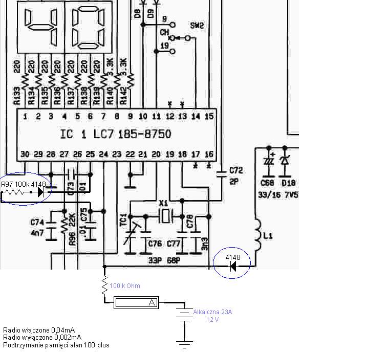

  • #7 9747330
    baskom
    Witam a czy przypadkiem nie wystarczy "zewrzeć" nózki ( wyprowadzenia ) 11 z 14?
    Tak wnioskuję z "datasheeta" syntezy 7185.
    Sunker Elite One przełącznik 9/19
    Pozdrawiam B.

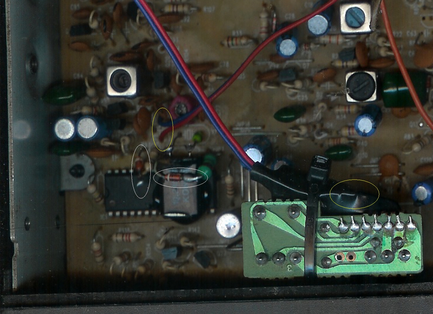

  • #13 9747810
    SP8JZ
    Poziom 33  
    Rozwiązanie, które na pewno działa.
    Potrzebne 2x 1N4148 + bat. 12V/9V + 100kΩ + taśma izol./termok. φ10/φ25
    Podtrzymanie pamięci syntezy Alan 199-A
    Na biało: 1N4148 w szereg z R97 oraz L1
    Na żółto: 100kΩ+A27 12V
    Analogicznie dla radia sunker elite one
  • #14 10696475
    pierzchalski
    witam
    analizując schemat kolegi "baskom" jeśli połączyłbym kolektory tych dwóch tranzystorów które są pod wyświetlaczem do masy to szybka 19 świeciłaby się światłem ciągłym?
