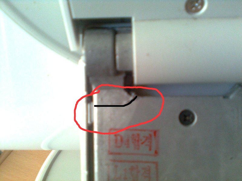

  • Witam serdecznie.
    Monitor jest jak najbardziej lcd ale jako, że chodzi o jego podstawę to nie wiem czy to odpowiedni dział, jeżeli nie to przepraszam.
    Problem w tym, że przy próbie zmiany pochylenia tego monitora pękł jego zawias.
    Tak jak na zdjęciu poniżej. Mam nadzieje, że widać o co mi chodzi.
    Monitor LCD Samsung BF760 jak naprawić zawias podstawy
    Jest to zawias łączący monitor z ramieniem podstawy.
    Początkowo próbowałem go skleić. Jednak połączenie nie było wystarczająco mocne.
    I teraz pytanie czy można taki zawias kupić, zregenerować, ewentualnie ile kosztowałaby naprawa w serwisie?
    Pozdrawiam i z góry dziękuje za każdą pomoc.

    Feldmarshall
    Co prawda od zadania pytania minęły 4 lata, ale właśnie naprawiłem taki monitor (takie samo uszkodzenie), więc podzielę się metodą. Ogólnie odlew aluminiowy męczy się po kilku latach używania i zaczyna pękać w wielu miejscach. Ja po obejrzeniu uszkodzeń zdecydowałem się całkowicie wymienić podstawę. Należy zaopatrzyć się w nową nogę (ja kupiłem na aledrogo nogę z montażem VESA i licznymi regulacjami za 34 zł) i płytkę ze sklejki albo innego ulubionego materiału o rozmiarze większym niż montaż do nogi (do VESY 10x10cm kupiłem płytkę 13x13 cm, 10mm grubości). Dążymy do przykręcenia z jednej strony płytki ze sklejki do monitora, a z drugiej do nogi. W zarysie działania wyglądały tak:
    - Odkręcić panel od nogi, odłączyć kable, odłożyć panel w bezpieczne miejsce.
    - Rozkręcić całkowicie nogę, co pozwala wyjąć kabel sygnałowy i zasilania.
    - Z nogi potrzebny jest nam tylko element przykręcany do panelu - okrągły "kołnierz". W moim przypadku przy próbie rozkręcenia zawiasu kołnierz odłamał się od pozostałej części nogi. Nawet mnie to ucieszyło - łatwiej wtedy przykręcić sklejkę.
    - W kołnierzu znajdują się trzy nagwintowane otwory o średnicy 3mm i głębokości ~5mm (oryginalnie jest do nich przykręcona metalowa maskownica kabla). W sklejce zrobiłem otwory tak, aby przykręcić deseczkę do kołnierza chwytając za te trzy otwory.
    - Następnie zrobiłem otwory na montaż VESA.
    - Na koniec pozostało przykręcić kołnierz z powrotem do panelu, podłączyć kable, do kołnierza przykręcić płytkę ze sklejki (użyłem śrubek pozyskanych przy rozkręcaniu nogi, są to wkręty do tworzy sztucznych, 3mm, 1 zwój na mm. chyba ;) ), a do wszystkiego nogę. Jedynym problemem jest wyprowadzenie kabli, u mnie zmieściły się w szparze która powstała, kiedy odłamała się reszta nogi.
    Wadą tego rozwiązania jest wiszący kabel sygnałowy i zasilania, ale sama noga działa znacznie lepiej niż oryginalna. Jeżeli ktoś wyrazi zainteresowanie to mogę zrobić zdjęcia lepiej dokumentujące całą konstrukcję i doprecyzować cały proces. Na razie piszę ogólnikowo, bo przewiduję że wszystkie te monitory dawno zostały wyrzucone ;).
    P.S: Ta wiadomość jest właśnie wyświetlona na rzeczonym monitorze ;).
