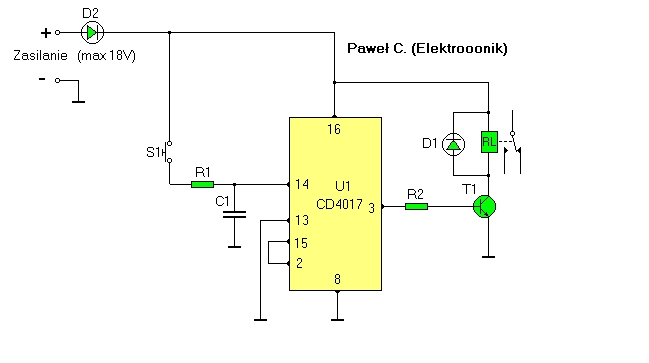

  • Schemat powstał na prośbę Tur3k
    https://www.elektroda.pl/rtvforum/topic179553.html
    Układ 4017 pracuje jako dwójka licząca (przerzutnik typu T), wyjście 3 zmienia stan z każdym nacisnieciem przycisku. Elementy R1, C1 zapobiegają przedostaniu się na wejście zegarowe licznika impulsów powstałych podczas drgania styków przycisku. Dioda D1 zabezpiecza tranzystor przed wysokim napieciem samoindukcji powstałym w cewce przekaznika, dioda D2 nie jest konieczna >> zabezpiecza przed odwrotnym podłaczeniem zasilania. W zasadzie wartosc elementów na schemacie moze byc zmieniana w szerokim zakresie, proponuję np. tak:
    R1-100k
    R2-5,1k
    C1-100nF
    D1, D2 -1N4007
    T1-BC547
    U1-CD4017
    Układ zalecam zasilać z napięciem od 4( bez D2 min moze byc 3V) do 18V.
    Pozdrawiam i życzę miłego lutowania :)
    :!: Uwaga!!! :!: :arrow: na schemacie popełniłem błąd, zamiast 2 nózki należy połączyć 4 z nóżką 15, przepraszam za komplikacje wszystkich którzy wykonali układ z negatywnym rezultatem :oops:

    Po podłączeniu wszystkiego, przekaźnik odrazu się załącza, a przyciskanie przycisku nic nie daje :(
  • #6 873362
    Elektrooonik
    Poziom 29  
    Bardzo przepraszam, zagalopowałem się przy rysowaniu schematu, zamiast 2 nózki powinna być 4 Teraz napewno będzie działało dobrze :)
  • #7 873684
    Tur3k
    Jak to mówią "Nikt nie jest doskonały". Teraz jest wszystko OK, jeszcze raz WIELKIE Dzięki!

    Coś mi to jednak nie działa, przekaźnik się załącza nie za każdym razem i to nie jak przyciskam przełącznik, tylko jak zewre jego styki palcem. Jakies pomysły??
    Użyłem przekaźnika z cewką na 12V i zasilam całość również 12V.
  • #11 876262
    DonRomano
    Poziom 34  
    Zrób troszkę inne wejście mianowicie: 14 połącz z masą rezystorkiem np 3.3k.
    Także do 14 podłącz switcha do plusa.
    Równolegle do switcha kondensator np 220nano.
    Powinno działać.

    Tur3k napisał:
    Coś mi to jednak nie działa, przekaźnik się załącza nie za każdym razem i to nie jak przyciskam przełącznik, tylko jak zewre jego styki palcem. .
    o które styki Ci chodzi?o styki przycisku czy przekaźnika?styki przekaźnika nie mają wpływu na działanie układu a jesli chodzi o styki przycisku S1 to po co dotykasz je palcem?chętnie pomogę tylko opisz dokładniej problem, bo nie do końca rozumiem o co Ci chodzi, jeśli dotykasz styków przycisku palcem to nic dziwnego że przekaźnik sie załącza/rozłącza >> twój palec działa jak szeregowy rezystor, napisz proszę dokładnie w jaki sposób chcesz użytkować ten układ, czego używasz jako przycisku i jakie wady układu chciałbyś wyeliminować.

    Hmmm, miodzo, teraz działa jak powinno. BIG Thanks!
    Elektrooonik napisał:
    o które styki Ci chodzi?o styki przycisku czy przekaźnika?styki przekaźnika nie mają wpływu na działanie układu a jesli chodzi o styki przycisku S1 to po co dotykasz je palcem?chętnie pomogę tylko opisz dokładniej problem, bo nie do końca rozumiem o co Ci chodzi, jeśli dotykasz styków przycisku palcem to nic dziwnego że przekaźnik się załącza/rozłącza >> twój palec działa jak szeregowy rezystor, napisz proszę dokładnie w jaki sposób chcesz użytkować ten układ, czego używasz jako przycisku i jakie wady układu chciałbyś wyeliminować.
    Chodziło mi o styki przycisku. Dotykałem je palcem, bo nie działało jak przyciskałem przełącznik. Wiem że palec działa jak opornik, dlatego chciałem użyć opornika z przyciskiem... bez skutku. Dzieki koledze DonRomano problemu już nie ma.

    Złośliwy to pomysł zrealizowanie tego układu na liczniku Johnsona (4017), który daje 1 raz na 10 naciśnięć przycisku i 0 w pozostałych 9 przypadkach !!!
    Do tego ten kondensator filtrujący odbicia styków przycisku 100 nF rozładowujący się prądem wejścia CMOS !
  • #27 899980
    Elektrooonik
    Poziom 29  
    Kolega chyba nie do końca przeanalizował działanie układu, owszem uklad CMOS 4017 jest licznikiem Johnsona zliczającym w kodzie pseudopierscieniowym nazywanym również kodem Johnsona, jest to tzw dekada z 10 wyjściami, gdyby licznik zliczał w pełnym cyklu to rzeczywiście na jednym z wyjść stan wysoki pojawiał by się raz na 10 impulsów podanych na wejscie zegarowe, ale cykl zliczania został skrócony do 2 (poprzez podłączenie trzeciego wyjscia do nóżki reset) i licznik pracuje jako tzw. dwójka liczaca czyli przerzutnik typu T, czyli na wyjsciu stan zmienia się z każdym impulsem podanym na wejscie. Można by zrealizować ten układ na wiele sposobów, wykorzystując np. licznik 4518 albo np. przerzutnik typu D z kostki 4013, ale licznik 4017 moze z powodzeniem pracowac w tej roli wiec nie warto sie spierac w tej kwestii.
    Co do obwodu eliminacji drgań styków zgadzam się z kolegą i róznież mam zastrzeżenia, rzeczywiście ogromna rezystaniacja weściowa wejscia CMOS nie pozwoli się szybko rozładowac kondensatorowi 100nF i należało by ten obwód zrealizować w inny sposób, dodając chociażby równoległy rezystor do kondensatora, tak więc w tej kwestii rzeczywiście układ jest "kulawy"
