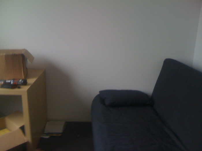

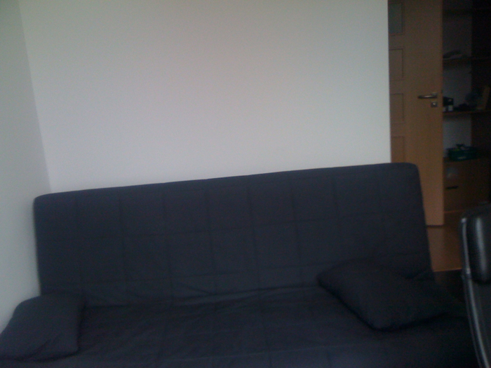

    Mam dosyć poważny problem. Przeprowadziłem się do nowego mieszkania, pokój w jakim odsłuchuje ma wymiary:
    3.6x3.4x3.3. Bardzo wysoki. Kolumny rozstawione na szerszej ścianie na szerokości ok 2.6-2.8 metra od siebie, skierowane pod kątem ok 45stopni, przy ścianie przy której stoją ustawione są gramofony i kolumny służą jako odsłuch.
    Przeciwległa ściana, to ściana nośna bloku, ściana z oknem tak samo, pozostale 2 to działówki.
    No i jest tragicznie, bass praktycznie nie istnieje, mam potężny pogłos, zamiast niskiego basu mam efekt jakbym przystawił mikrofon do głośnika, wszystko buczy, po prostu nie da się słuchać. Wysokie tony są ok, średnie w sumie też, ale niskie nawet przy 10% ustawieniu głośności powodują paskudne buczenie. Rozumiem, że muszę zrobić coś z akustyką, ale nie wiem co.
    No i tutaj szukam podpowiedzi, zanim zacznę robić coś z pokojem, aby był ładniejszy, trzeba zrobić rzeczy ważne więc jeżeli coś robić ze ścianami/sufitem to trzeba teraz. Więcej mebli nie będzie.
    Co powinienem zrobić?
    O to foto pokoju:
    Walka z pogłosem i brakiem basu. Problem akustyki Walka z pogłosem i brakiem basu. Problem akustyki

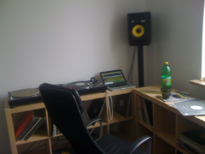

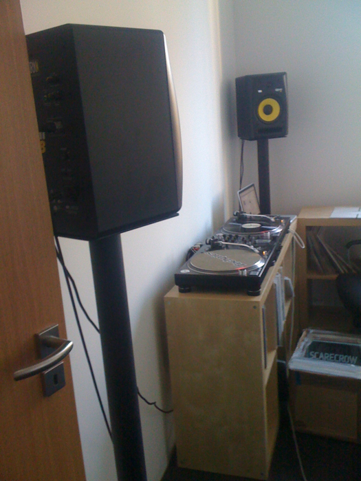

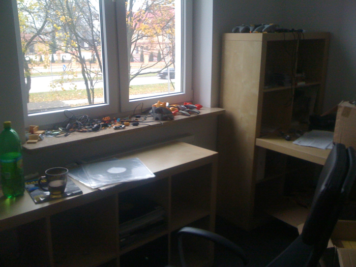

    Walka z pogłosem i brakiem basu. Problem akustyki Walka z pogłosem i brakiem basu. Problem akustyki Walka z pogłosem i brakiem basu. Problem akustyki Walka z pogłosem i brakiem basu. Problem akustyki Walka z pogłosem i brakiem basu. Problem akustyki
    Oto i dodatkowe foty.
    Powiem w sumie tak, raczej innego ustawienia nie da się zrobić, żeby cokolwiek w pokoju się zmieściło, ten regalik poziomy pod oknem zamiast 2x4 dziury zmienię na 2x2, żeby do kaloryfera był lepszy dostęp...no i to tyle co ja mogę tutaj trochę poprzestawiać. Ew tą w rogu kolumnę przesunąć z gramofonami trochę bardziej od ściany z oknem no i to tyle. Do przodu ani jednej nie mam jak dać, bo nie będę miał m.in jak wejść do pokoju ;) więcej mebli i książek raczej nie będzie, płytami do pełnie te regały na podłodze i ten jeden pionowy też czymś, ale to raczej nie zmieni i tak nic, bo co najmniej 2,5metra ściany jest z każdej strony gołe i tego raczej niczym nie za pełnie.

    Ok, ale musisz eksperymentować. Wypróbuj różne ustawienia, także te, które uniemożliwią ci normalne mieszkanie - żeby zobaczyć czy coś w ogóle dają, a następnie wyciągaj wnioski. Postaw też kolumny niżej (na wysokości uszu) na próbę.
    Niestety masz goły cały sufit (ja też i też mam podobne problemy).

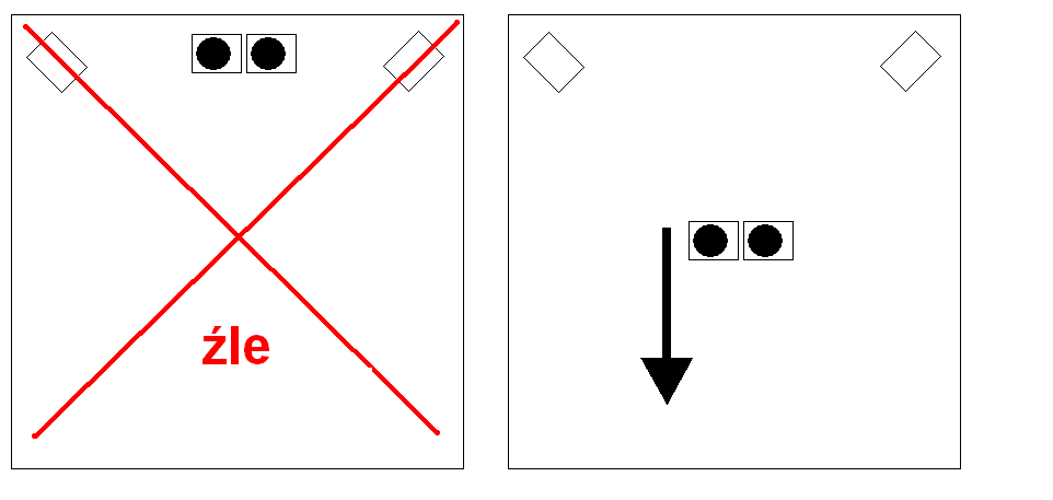

    Punkt odsłuchowy wybierz doświadczalnie tak jak na ilustracji. Zawsze w którymś miejscu będzie dokuczliwy skutek interferencji. Jak napisali koledzy powyżej. Gładkie powierzchnie powinieneś zagospodarować. Dywany na podłogę, na ściany materiały mocno "deformujące" płaskie powierzchnie. W ostateczności możesz zastosować również stożki z gąbki. W tym przypadku nie muszą być wykonane z materiałów "chłonnych akustycznie", tu raczej chodzi o odbicie fali a nie pochłanianie jej energii. W rogach możesz wykonać pułapki basowe (szukaj google). Poczytaj też o rezonatorach Helmholtza (znane już w czasach starożytnych, raczej średnie i wyższe częstotliwości i rezonatorach płytowych. Te ostatnie możesz wykonać z elementów budowlanych. Ciekawe artykuły:
