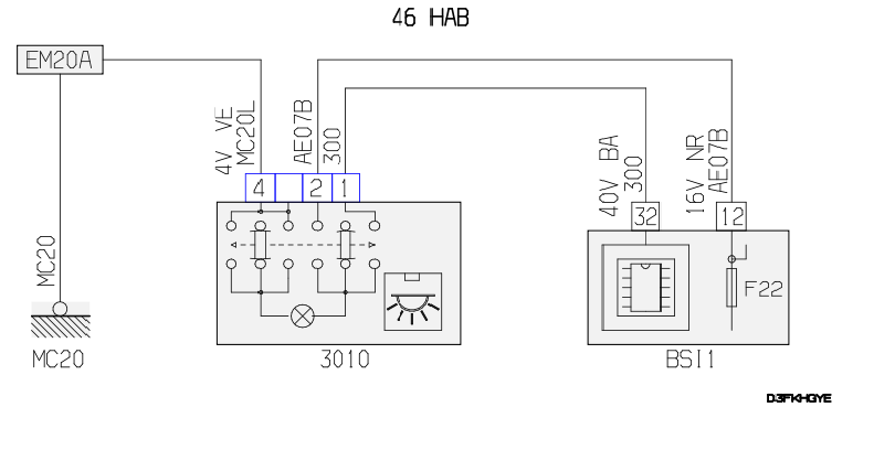

Zakupiłem na allegro alarm stig veyron 44+, podłączenie przebiegło bez problemu oprócz krańcówek drzwi.
Tutaj mam duży problem ponieważ żaden ze schematów zaproponowanych na forum nie pasuje. Ze swoich źródeł znalazłem schemat sterowania oryginalnym centralnym zamkiem który załączam, alarm posiada możliwość wzbudzania plusem oraz minusem podczas otwierania drzwi. Posiada również możliwość opóźnienia uzbrajania o 27 sekund.
Problem polega na tym ,że na pinach 4,5 oraz 27,29 pojawia się masa lub nie w zależności nie tylko do tego czy drzwi są zamknięte , ale również od tego czy zamek jest zamknięty czy otwarty.Poza tym dzieje się coś dziwnego z napięciem. I nigdy gdy teoretycznie na pinach 4,5,27,29 powinna być masa, nie pojawia się napięcie 3.8V(czyli tyle ile wysyła centralka) jest to zawsze sporo mniej czyli np 3V??! Podłączałem się do wszystkich 4 pinów po kolei i niestety żaden z nich nie dawał prawidłowego sygnału do centralki o otwartych,zamkniętych drzwiach. Ze strony Centralki alarmu podłączałem pod sterowanie minusem.
2ga opcja którą rozważałem jest podłączenie pod pin 35 (sterowanie lampką ze schematu który również załączam) , jeszcze tego nie próbowałem i nie wiem jak powinienem to zrobić.
Pomocy, jeśli ktokolwiek wie jak podłączyć pod alarm informacje o otwartych drzwiach bardzo proszę o informacje. Pozdrawiam.
