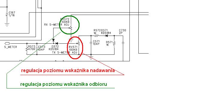

    Witam mam taki problem w radiu tti880 w czasie odbioru nie wyświetla się wskażnik siły odbioru pomimo że sygnał stacji nadawczej jest wyrażny wskażnik nadawania podczas nadawania jest pełny proszę o pomoc pozdrawiam Janusz

    witam nie rozkręcałem radia taka usterka jest od niedawna od samego początku jeśli wyświetlał się sygnał odbioru był na minimalnym zakresie dwie trzy kreski antene mam też tti 145cm może jest to wina anteny lub zle wystrojonego radia czy w tym radiu jest jakaś regulacjia wskażnika wystrojenia odbioru a może mój model taki już jest pozdrawiam
    To jak, od niedawna, czy od samego początku? Było kiedyś prawidłowo?
    Podłącz to radio pod inną antenę i zaraz będziesz wiedział.
    Radia do anteny nie stroi się. Stroimy tylko antenę.
  • #5 8636241
    kowalczyk janusz
    Od nowości skala wyświetlała się przy odbiorze do połowy dwa CB radia niedaleko siebie po jakimś czasie przestało się w ogóle wyświetlać masz racje prawdopodobnie wina anteny, wymienię zobaczymy. Myślałem że w radiu jest jakiś potencjometr którym można by podciągnąć skalę pozdrawiam.

    SP5ANJ
    Spoczywaj w Pokoju
    ... myślałem że w radiu jest jakiś potencjometr którym można by podciągnąć skale pozdrawiam
    Proszę bardzo - gdzie, co i jak - .
    radio tti880 w czasie odbioru nie wyswietla się wskaznik sił
    Przypominam o regulaminie pkt. 15 .
