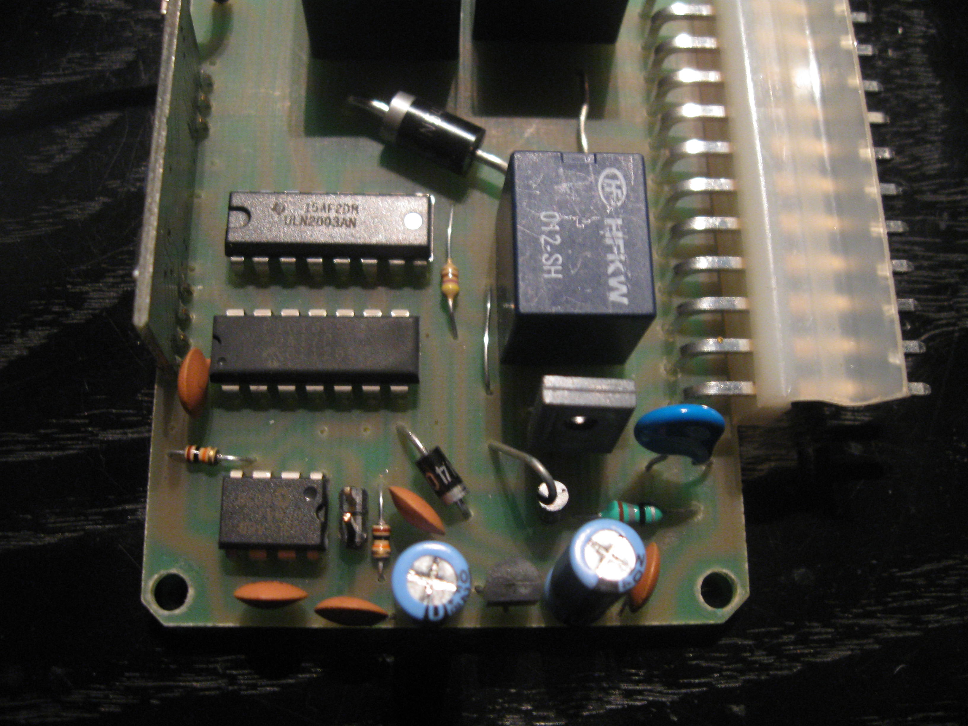

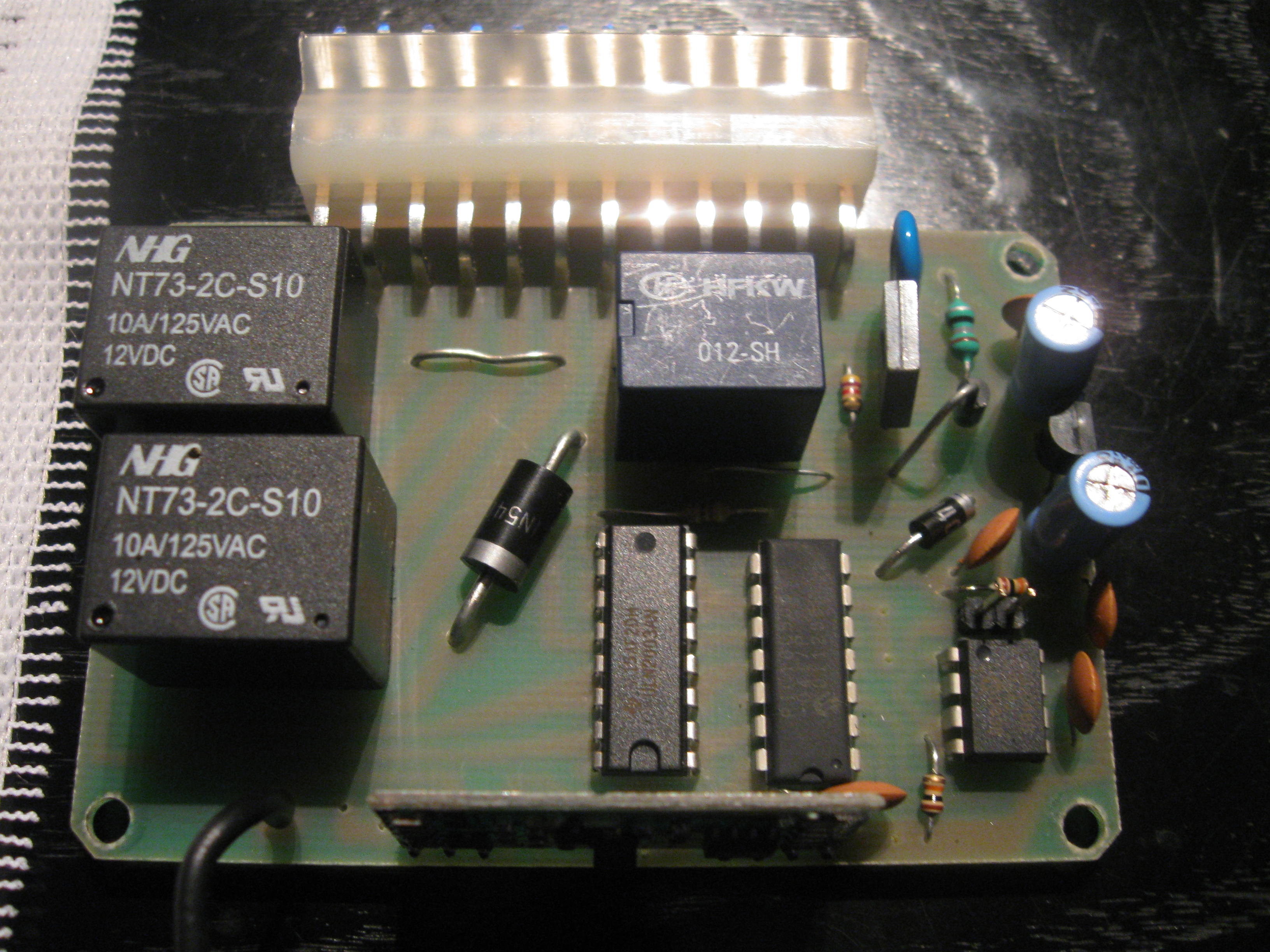

    zrobiłam zdjęcie sterownika w środku może to pomoże
    Jamar sterownik radiowy i syrena alarmowa Jamar sterownik radiowy i syrena alarmowa
    aha, jeszcze jedno pytanie do czego jest to miejsce na zworkę tutaj?
