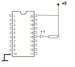

    Mam procka Attiny 2313 i taki malutki kodzik:
    $regfile = "attiny2313.dat"                                 'najpierw określamy typ proca
    $crystal = 1000000
    Config Portb = Output
    Portb = &B000000
    Config Timer1 = Pwm , Pwm = 10 , Compare A Pwm = Clear Up , Prescale = 1
    Do
    Pwm1a = 1024
    Waitms 500
    Pwm1a = 750
    Waitms 500
    Pwm1a = 600
    Waitms 500
    Pwm1a = 260
    Waitms 500
    Pwm1a = 10
    Loop
    Sterowanie PWM gdy prąd >20mA
    // Kod powoduje zmianę jasności świecenia diody co 0,5sekundy
    Chciałbym w miejsce diody wstawić Serwo modelarskie(silnik)
    Ale pobiera on 150mA, Czyli za dużo na ten procek.
    W jaki sposób mogę go podłączyć?

    Musisz zrobić klucz na tranzystorze np. BC547(zamienniki BC548,BC546)sterujący silnikiem lub driver. Temat poruszany-wystarczy użyć szukajki.

    Ale całe serwo, czy silnik z serwa? Bo serwo zasilanie sobie bierze z zasilania i ma 3 przewód dla sygnału sterującego. A jeśli miałby być sam silnik to oczywiście jakiś tranzystorek bipolarny.
