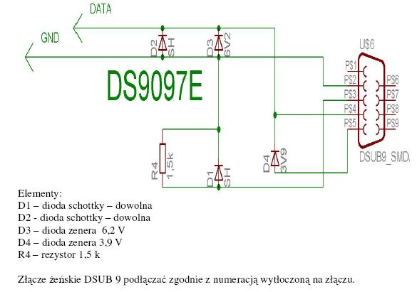

    Witam!!
    Posiadam obudowaną już pastylkę DS1990A wraz z czytnikiem z którego wychodzą dwa przewody, gdzieś wyczytałem, że jeden z nich to przewód informacyjny DATA a drugi to GND czyli masa. Chciałbym skomunikować się z tą pastylką za pomocą sterownika, który posiada RS232. Czy jest to możliwe, jak to zrealizować, w jaki sposób, chodzi mi o komendy będę wstanie odczytać jej numer? Z góry dziękuję za pomoc.

    Czytnik komunikuje się pewnie w standardzie 1-wire, potrzebujesz przejściówki na RS232. Są w ofercie dallasa, ale jeśli jesteś w stanie to samodzielne wykonanie będzie tańsze.

    Witam!!
    Czy taki układzik będzie dobry?

    _StinG_
    Zaiste nie!
    Standard RS232 opisuje sposób połączenia urządzeń DTE.
    Proponuję trochę poczytać na ten temat.
    Najważniejszym jest fakt, że i owszem, pastylka ta ma GND i DATA, z tym, że data, to linia danych i jednocześnie zasilanie. Pastylka ta pracuje na protokole 1-wire.
    Również radzę poczytać.
    A tak wogóle to 1-wire opiera się o zależności czasowe występujące na szynie danych (tak rozróżnia się 0 od 1 logicznej) a w RS232 to poziom napięć wskazuje stany logiczne (- 12V (może być -9V) to "1" a +12 (może być +9V) to 0).
  • #5 8642128
    Kubasan
    No chyba kolega się myli, co do tego układziku. Złożyłem go dzisiaj i za jego pomocą udało mi się zczytać numer pastylki poprzez OneWire Viewer.
