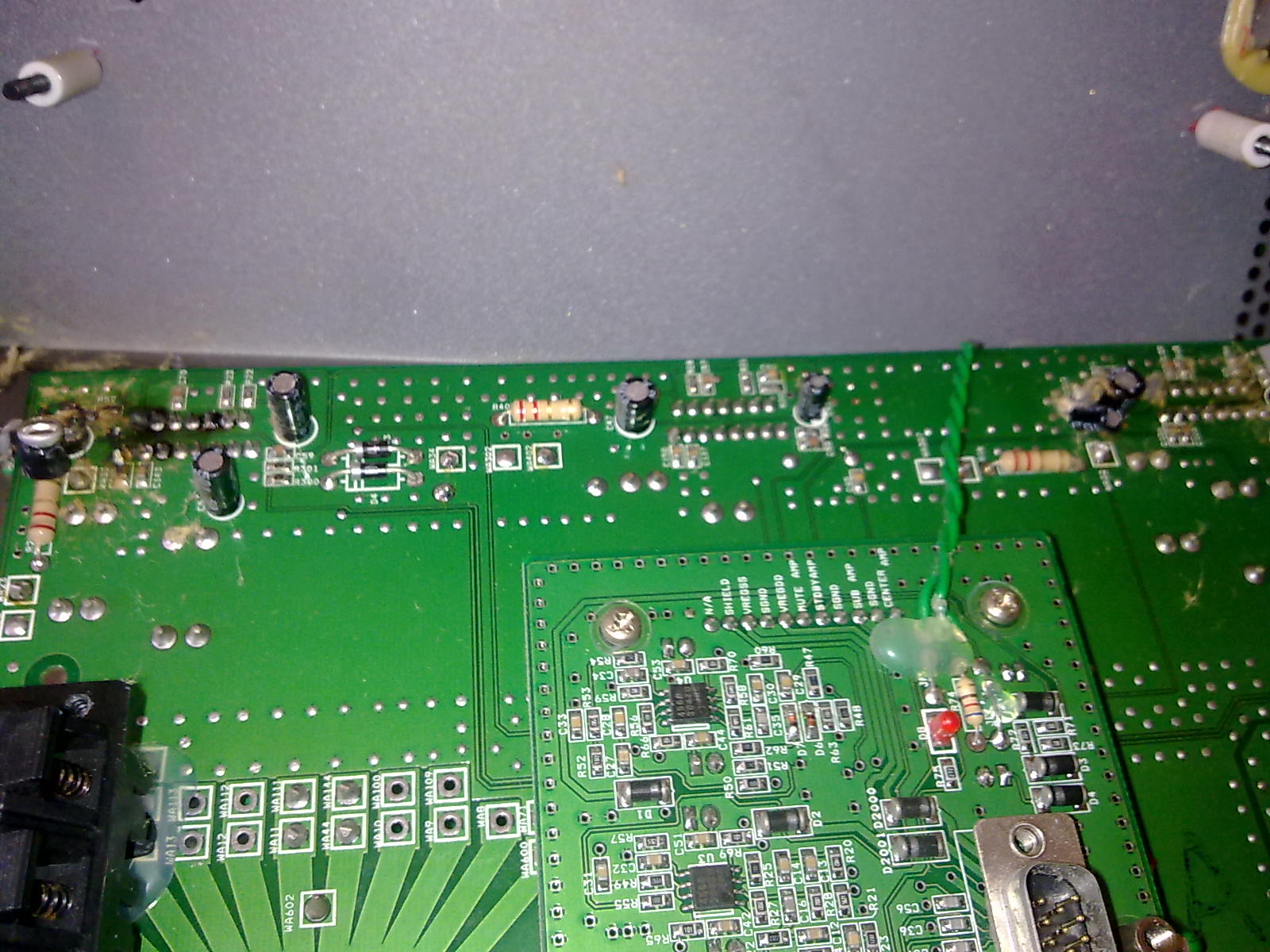

    Słuchajcie mam problem wczoraj mój kochany braciszek chciał podłączyć do głośników tubę. ale coś się spaliło... rozebraliśmy suba i znaleźliśmy przyczynę była to taka mała część podpisana TDA7293... wiec poszedłem do sklepu elektronicznego i ją kupiłem... Niestety po wlutowaniu jej i włączeniu muzyki znowu coś strzeliło tylko nie wiem czy to znowu ta sama część bo go nie rozkładałem... Może ktoś wie co to może być??? Proszę o pomoc...

    To rozkręć i sprawdź. Sprawdź też inne elementy czy nie wyglądają na uszkodzone. Sprawdź czy wlutowując nowe TDA nie porobiłeś zwarć.

    potrzebuje takiej pomocy u mnie po stronie z 3 koncowkami polecialy 2 skrajne TDA7293,ale nadodatek wszystkiego wystrzelily po drugiej stronie 3 kondensatory,i tu mam problem bo nie wiem jakie byly ich parametry.serwis logitecha nie udziela takich informacji,a w sieci albo nie umiem albo nie ma schematow Usterka LOGITECH Z-680. Końcówka?

    Zanieś ten zestaw gdzieś gdzie pracują ludzie posiadający doświadczenie w naprawie takiego sprzętu bo analizując Twoje posty nic nie zdziałasz.
    Konstrukcja tych głośników jest na tyle banalna, że analizując jeden kanał można odbudować drugi.

    witam ponownie.dla mnie temat jest zamkniety,wymienilem TDA oraz prawie wszystki kondensatory.zestaw ponownie ruszyl:)wbrew pozorom podpowiedz cyt."Konstrukcja tych głośników jest na tyle banalna, że analizując jeden kanał można odbudować drugi"naprade okazala sie pomocna gdyz na podstawie tego ogarnalem co i jak.

    W zestawach Logitech Z680, Z-5400, Z-5500 pięć kanałów jest rozwiązanych w ten sam sposób. Jest to typowa aplikacja dla TDA7294 i nie ma tam prawie żadnych udziwnień.
    Szósty kanał czyli subwoofer to mostek TDA7294, rozwiązany jest tak jak w nocie katalogowej.
