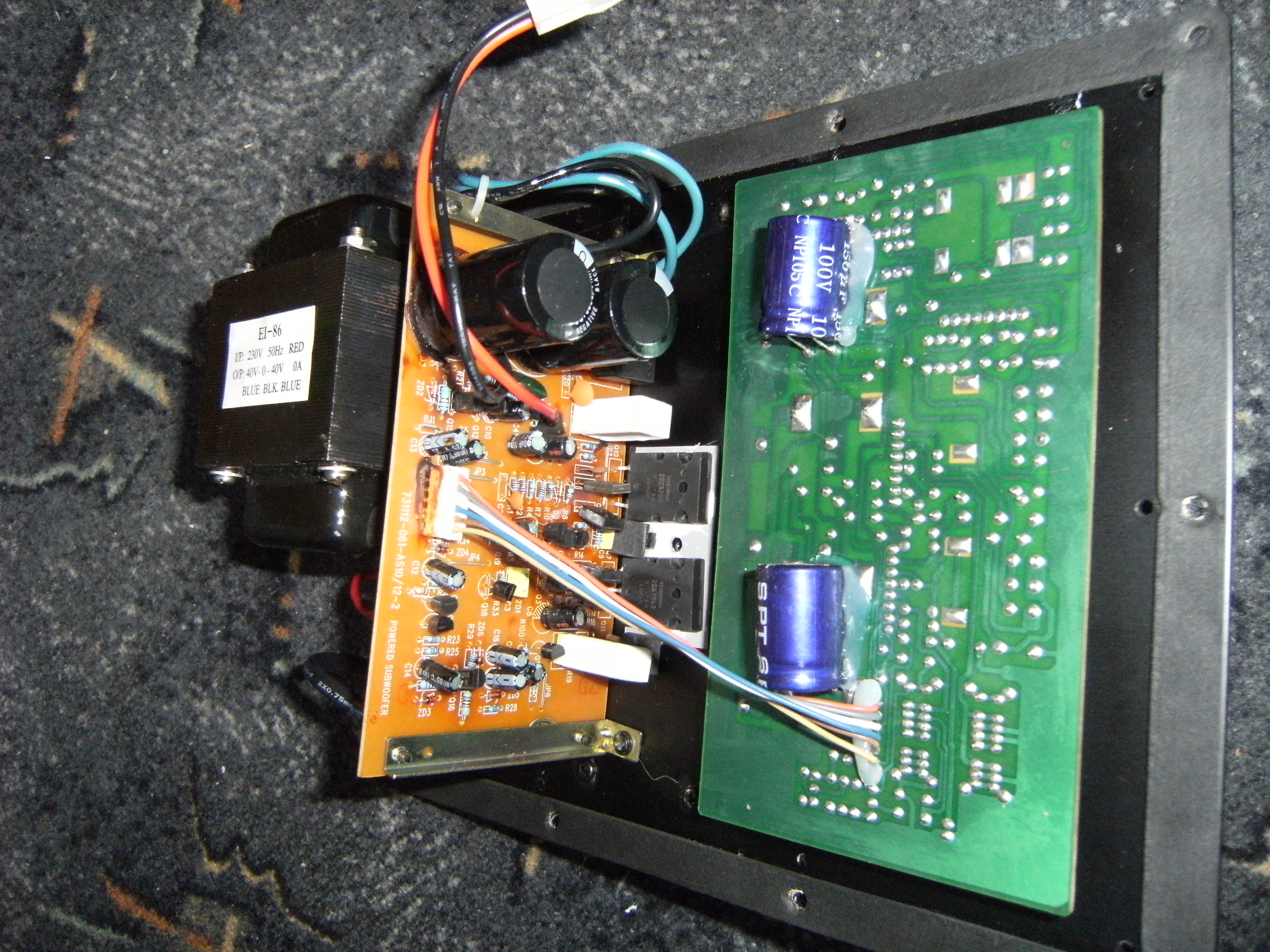

    Witam wszystkich, jakiś czas temu z racji braku czasu zakupiłem gotowy panel do subwoofera.Po rozebraniu okazało się, że końcówka mocy to 2sa5200 i 2sa1943, oznaczenie transformatora to EI-86,O/P: 40V-0-40V 0A.Nigdzie nie mogę znaleźć jakichkolwiek informacji o tym panelu, pozatymi które piszą na płytce drukowanej że producent to :YUEYUN .Ktoś już może spotkał się z tym panelem?Jaka może być jego moc?Drugie pytanie to jaki najoptymalniejszy głośnik do niego dokupić, zastanawiałem się nad zakupem STX 22-200-4 sc ,czy to dobry wybór?
    Na głośnik mogę wydać max 80 zł.Subwoofer buduję głownie do muzyki, rzadziej do filmów.Zależy mi na niskim, szybkim basie.Za wszystkie odpowiedzi z góry dziękuje.
    Tutaj zdjęcie panelu:
    Końcówka na 2sc5200 i 2sa1943 jaka moc i jaki głośnik wybrać

    Około 100W/40hm. Głośnik może narzekać na brak mocy :P Chociaż najgorzej nie bedzie :)

    Sprzedawca opisał sprzęt że będzie miał 100W przy 8 ohmach i 150W przy 4, czyli jednak przekolorował?
    Skoro 22-200-4 sc będzie dla niego za mocny to jaki wybrać żeby wycisnąć pełną moc z tego wzmacniacza?Myślałęm nad STX 22-140-8 scx ale znowu 8 ohm nie da pełnej mocy z wzmacniacza.

    Posiadam taki panel lecz kupiłem go jako uszkodzony to wymiany były kondensatory parę oporników i Trafo trzeba było przewinąć a co do mocy to posiada on dokładnie 150w rms przy 4ohm a przy 8ogm daje nam tylko 100w rms na jakimś forum bodajże diyakustyka lub coś w tym stylu użytkownik IREK miał do naprawy te panele i napisał że posiada on taką właśnie moc jak wyżej napisałem ja napędzam tym panelem JBL GT5-12 i nawet to daje rade choć ma 275rms-u ten panel to raczej pod głośnik do 150w rms max bo jak mocniejszy głośnik podepniemy to szkoda męczyć głośnika i wzmacniacza po po dłuższym graniu nie przekraczając połowy mocy nagrzewa się sporo polecił bym ci założenie 2 wentylatorów na niego i bardziej by podszedł ten głośniczek GDN-22-140-8-SCX

    Pomyliły mi się napięcia, stałe z przemiennym. Mój błąd. Spróbuj jeszcze 27-150-8 SS.
