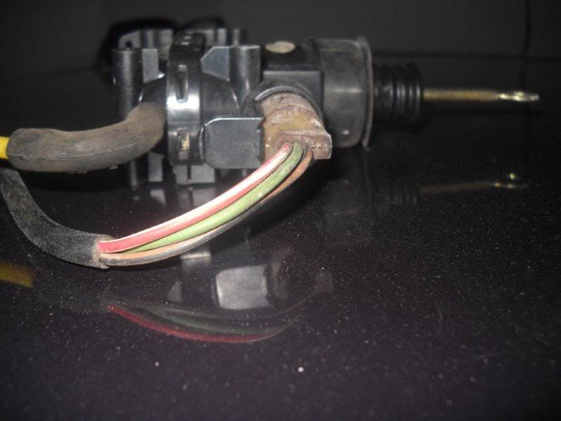

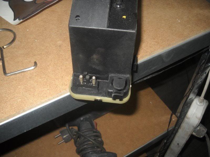

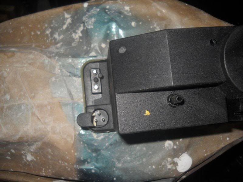

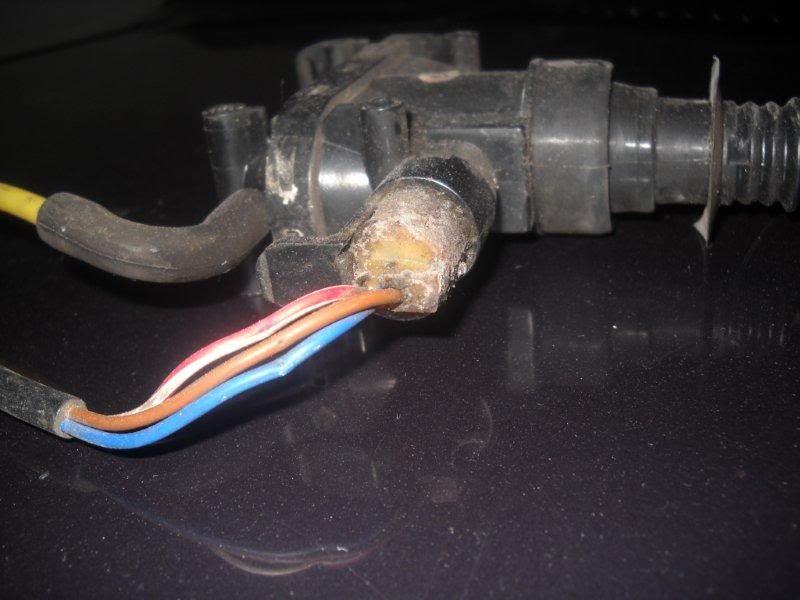

    Witam, mam w posiadaniu w pełni sprawne graty z merca, pompka zamka, 4 siłowniki w tym dwa z kabelkami. Do pompki brak kabli, tu pojawia sie moje pytanie czy na podstawie załączonych fotek potrafi mi ktoś podpowiedzieć gdzie dać " + " a gdzie "-" ogólnie co z czym połączyć żeby działało. Czytałem inne tematy znalazłem wiele wątków gdzie jest opisane jak podłączyć sterowanie z pilota do takiego zamka, nic po za tym żadnego konkretnego opisu co gdzie z czym. Czytając inne tematy dowiedziałem się tylko że te kable z siłowników dają sygnał do centralki ale, jak je podłączyć do tej centralki. Wszystko to chciałbym sobie wrzucić w VW polo ;)

    2 Grube zasilanie.
    3 w kółku to sterowanie oddzielne dla bagażnika i drzwi.

    Kolego znaczenie ma który plus który minut jak podłączysz odwrotnie to możesz spalić kontrolke no ja bym wcześniej na plusie zastosował bezpiecznik żeby go nie spalić powodzenia

    Ale jeśli się upierasz, to czerwony - plus, brązowy - masa, niebieski sterowanie pompką plus/minus.

    Nie, nie daje sterwnika z pilotem. Potrzebuje opis styków zasilania +/- Kostki dwupinowej, żeby pompka sie nie spalila przy podączeniu odwrotnym. Bo sterowanie - kostka na trzy piny znalazem w innym temacie co do czego.
