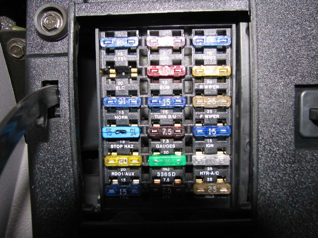

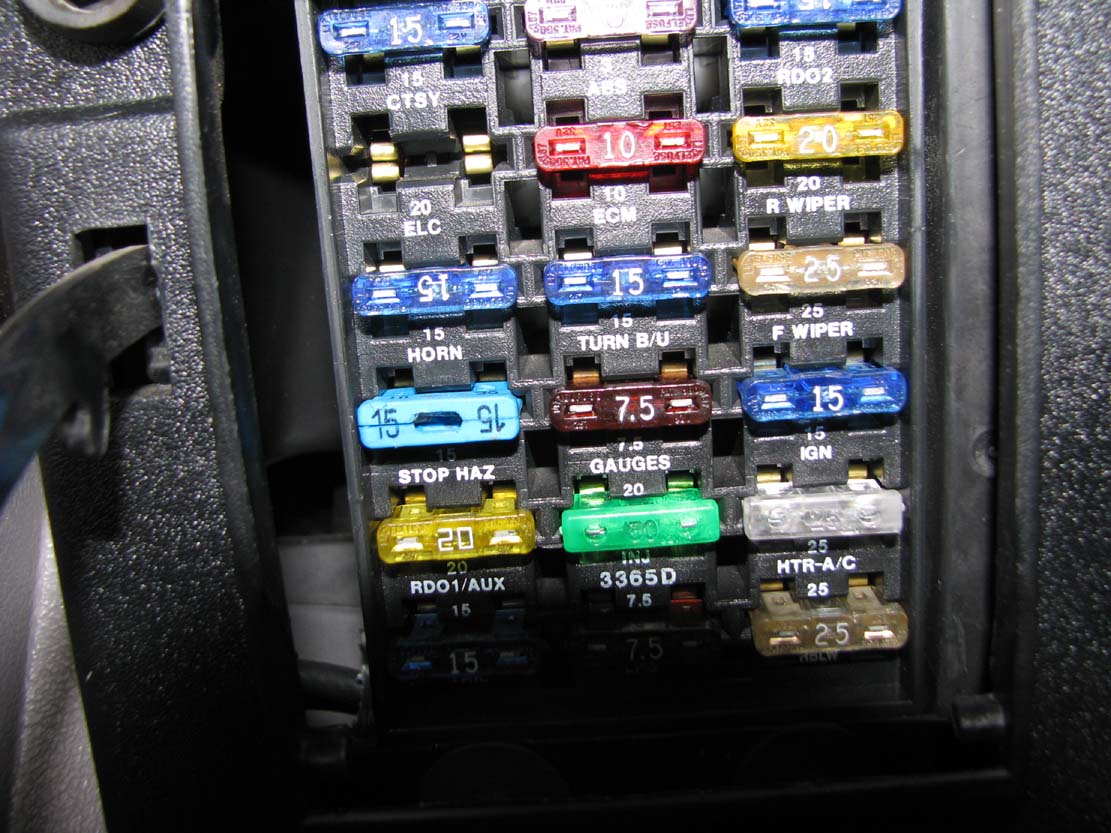

    Witam !
    Od kilku dni mam problem z biciem bezpiecznika 25A (na fotkach ten zielony, oznaczony INJ ) w skrytce bezpiecznikowej w schowku po prawej stronie w kabinie.
    Był tam 25A ale tylko 30A (choć się grzeje), uratował sprawę dojechania do domu.
    Jeżdżę na LPG od 6 lat i w zasadzie zapalam cały czas na LPG.
    Stało się tak już 4 razy i jestem zaniepokojony co jest i co padło lub pada.
    Ostatnim razem czułem podczas jazdy lekki swąd, ale ustał, więc dojechałem do domu.
    Zauważyłem jednak, że nieda się teraz jechać autem na benzynie (jak kiedyś).
    Proszę o pomoc w diagnozie problemu. Od czego jest ten bezpiecznik, co zasila, a może ma ktoś jakiś schemat lub namiary na schemat elektryczny do tego autka.
    Byłbym bardzo wdzięczny.
    Pozdrawiam Janusz D

    Hmmm.....
    Jak znam życie, to mechanicy i tak mogli to podłączyć, że pompa jest zasilana non-stop... a właściwie Przekaźnik pompy.
    Może padła... Choć ten swąd w kabinie... Niewiem.
    Jest tam też zasilanie na czujnik ciśnienia oleju i INJ.
    Coś jednak jest bo na benzynie nieda się jechać.

    prochu1972
    Na 99% spaliła się pompa paliwa ( jazda na minimalnej rezerwie). Spróbuj odłączyć pompę przy kostce i sprawdź czy nominalny bezpiecznik wytrzyma? Jak tak to problem masz rozwiązany. I jeszcze jedno, pompa paliwowa nie może być nigdy odłanczana, nawet jak masz LPG.

  • #11 10363373
    wpgulin
    Można spokojnie odłączyć pompkę paliwa w tym modelu jeżdżę takim z 93r, mam tak zrobione od paru lat i nie martwię się że pompka padnie a co do zwarcia jakie tu opisujecie to w kolektorze dolotowym jest coś jak grzałka przy odmie silnika i jeden jej koniec jest w kolektorze a że czasem następuje strzał gazu w kolektor to opala izolację i to skutkuje zwarciem tej grzałki do kolektora sorry że tak późno opisuję ale dopiero teraz zobaczyłem post pozdrawiam wszystkich.
