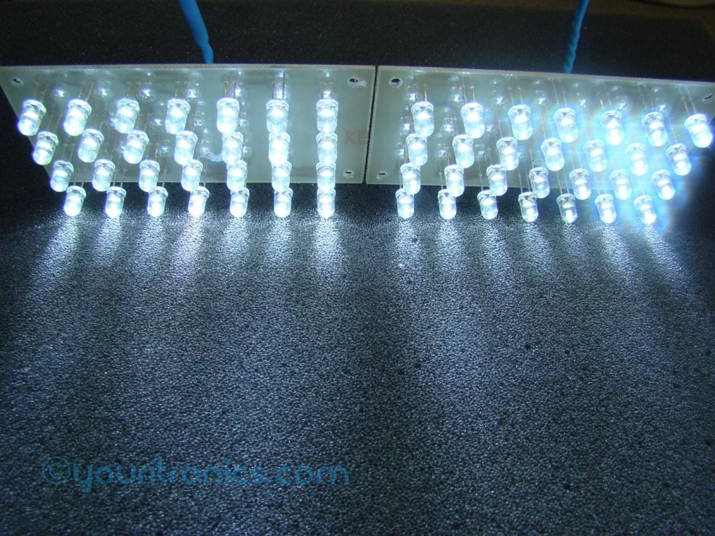

    Chciałbym przedstawić źródło stałoprądowe TPS54232. Jest to drugi projekt autora, ponieważ pierwsze źródło prądowe wykonał on na układzie LM317. Niestety nie spełniło to jego oczekiwań, więc postanowił zaprojektować tego typu źródło z użyciem konwertera DC-DC. Autor zbudował takie źródło w oparciu o układ TPS54232, który użył już wcześniej w innym projekcie i sprawował się dobrze. Do układu zostaną podłączone diody LED zamontowane na dwóch płytkach PCB o łącznym poborze prądu wynoszącym 1.12A. Płytki z diodami LED zostaną podłączone do urządzenia równolegle .

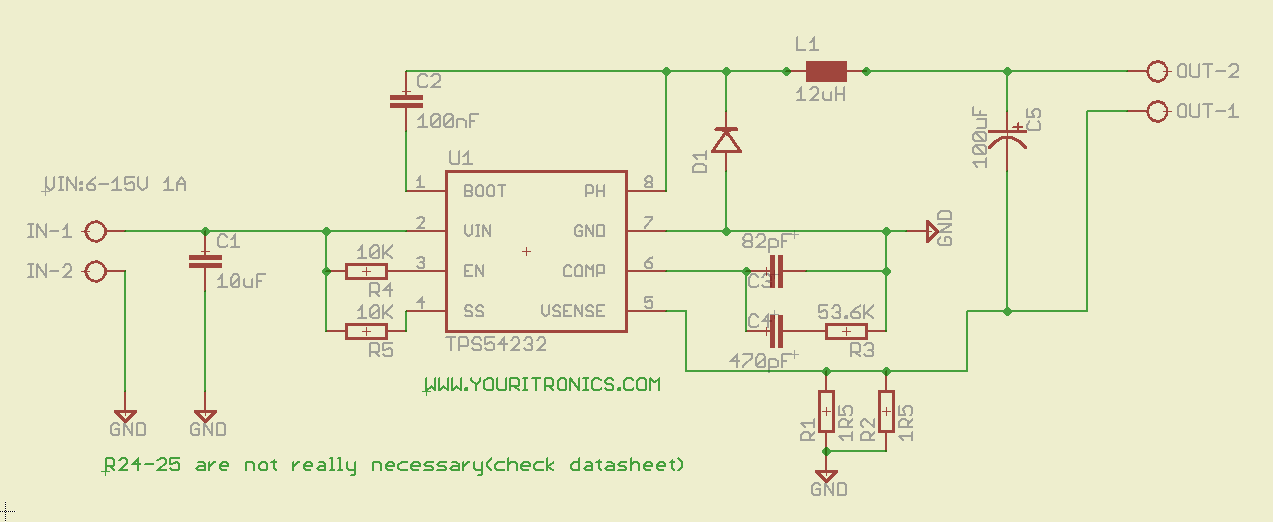

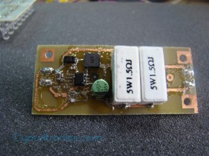

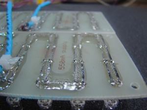

    Autor pisze, iż przy projektowaniu układu skorzystał z noty aplikacyjnej układu TPS54232, a także że konieczne było obliczenie wartości rezystora sprzężenia zwrotnego dla tych konkretnych "pakietów" diod LED. Oczywiście taki rezystor powinien być większej mocy. Konwerter DC-DC posiada wyprowadzenie EN do włączenia blokady podnapięciowej, ale autor nie zdecydował się tego użyć. Po uruchomieniu urządzenia diody LED świeciły wystarczająco jasno, a sam konwerter nie sprawiał żadnych problemów. Autor zaleca dokładne podłączenie przewodów do urządzenia, ponieważ przy niedokładnym podłączeniu, może popłynąć niższy prąd. Ponieważ układ miał pracować na zewnątrz autor pokrył ścieżki na płytce PCB klejem, aby zapobiec korozji, jak na zdjęciu.
    Źródło stałoprądowe TPS54232. Źródło stałoprądowe TPS54232.
    Poniżej schemat układu źródła stałoprądowego pochodzący ze strony źródłowej:

    Projekt bez sensu! Idea stosowania przetwornic DC-DC, to mniejsze straty mocy. A tu autor daje 10W rezystor.
    Do diod LED są już specjalnie zaprojektowane sterowniki.
    Zrobiłem 20W-owy sterownik LED na układzie od Linear'a ...na 4cm2 i stratach rzędu mW.

    Jakby kolega nie zauważył, rezystor ten spełnia role bocznika do pomiaru prądu

    1. Moc która odkłada się na rezystorach mocy wynosi ok 1w?? Wiec po co 10W rezystor??
    2. Na wypadek uszkodzenia jednego modułu lub nawet kilku diod zaczynają się psuć wszystkie diody, wiec nie lepiej było zrobić źródło napięciowe??
