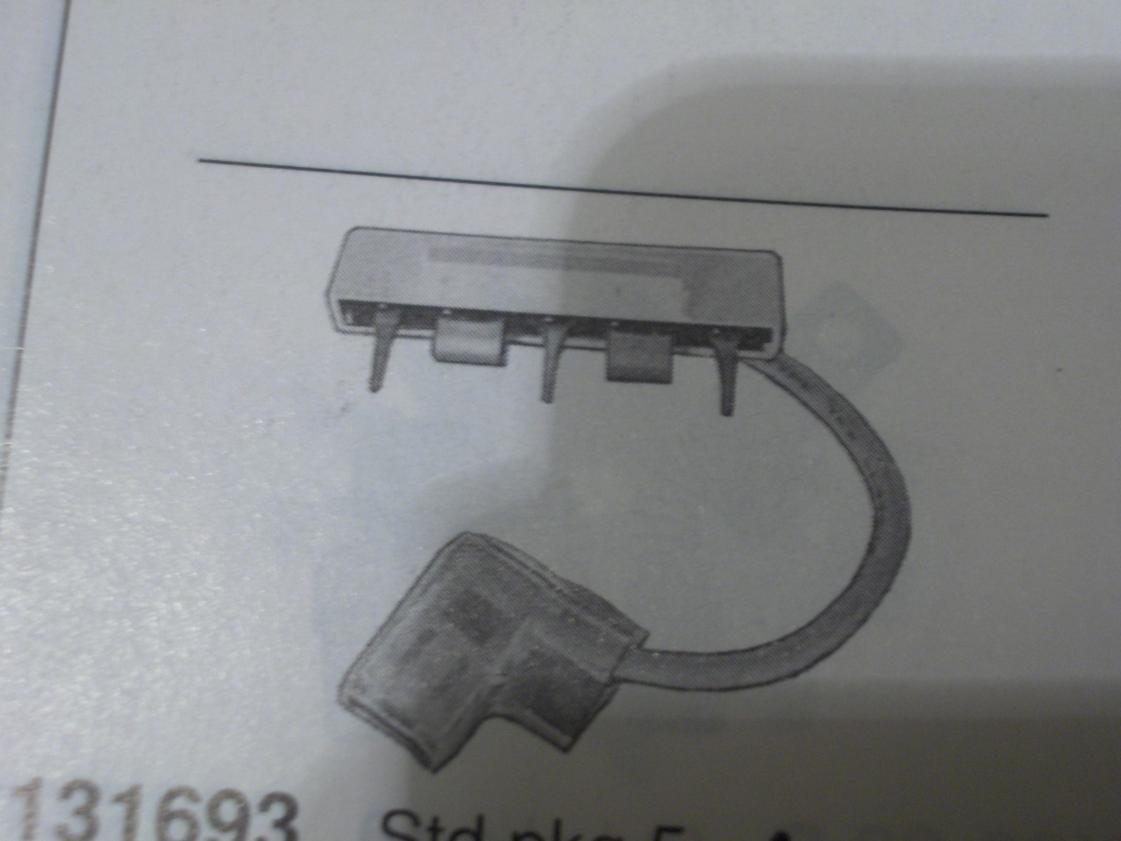

    Witam wszystkich!!! mam pytanie od pewnego czasu raz po raz zapala mi się lampka ładowania, mierzyłem wartość ładowania i wynik to 14.6V. nie wiem czy to za dużo. Może jest to coś innego. Nie wiem gdzie dalej szukać tego problemu. dzięki za wszystkie rady

    Witam. Alternator wymontować i wymienić uszkodzoną diodę wzbudzenia(lub cały mostek prostowniczy).

    tak pomiar był dokonany gdy świeciła się kontrolka. oczywiście silnik był tez pod obciążeniem. ten prostownik pomocniczy to jest tak zwany regulator napięcia?? bo na alternatorach to jeszcze tak dobrze się nie znam.

    Prostownik jest w środku taka kostka z 4 wyprowadzeniami.
  • #9 8643858
    zenek910517
    a moze ktoś ma tego zdjęcie bym wiedział jak to mniej wiecej wygląda

    A rozbierz sobie altka i daj foto.
    Gratis będzie podpowiedz , a nie tak od razu ...pokaż ...
  • #12 8644044
    viper555
    pali mi się lampka ładowania FIAT UNO pali mi się lampka ładowania FIAT UNO
    To małe z większego.P

    byłem i kupiłem ten mostek. wymontowałem alternator i zawiozłem do wymiany mostka. sprawdzili czy na bank tylko to i była trafna decyzja co do wymiany. zobaczymy jak sie bedzie teraz sprawowało to urządzenie
