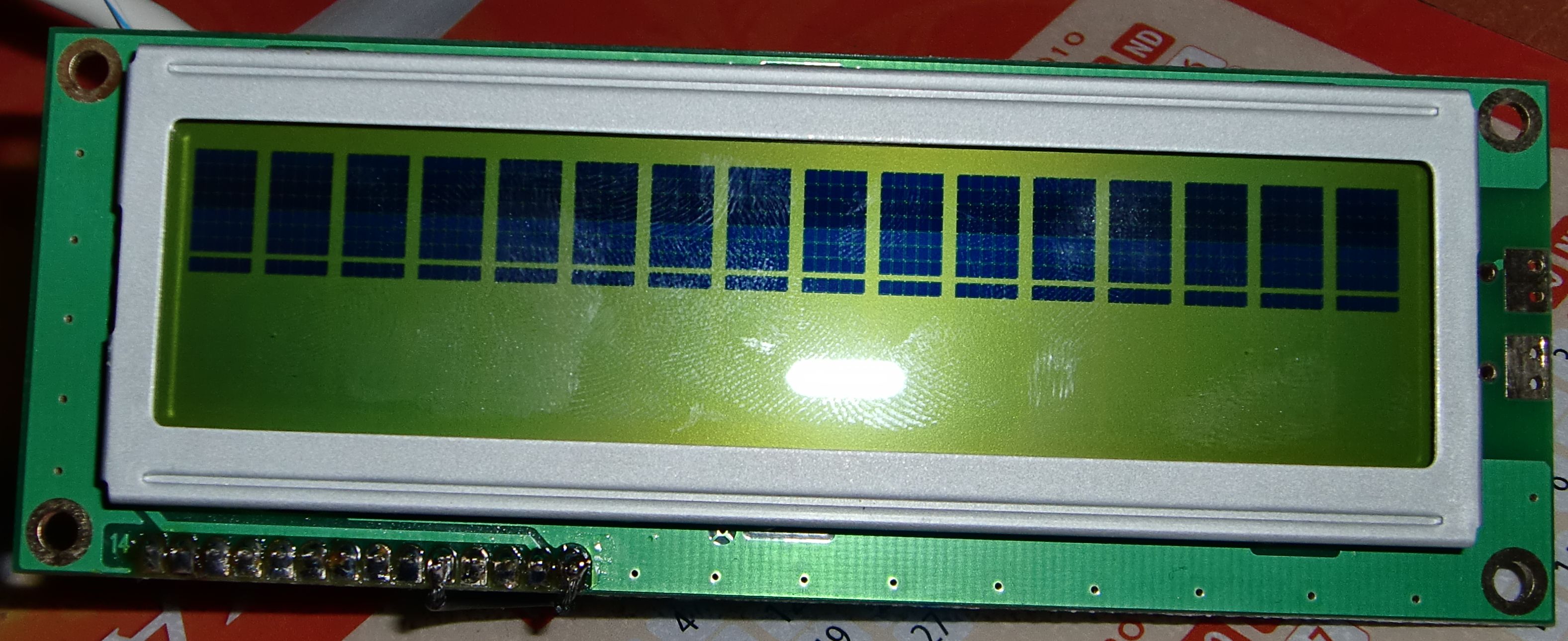

Witam. Robię sobie multimetr do zasilacza, ale utknąłem w martwym punkcie ponieważ mój wyświetlacz nie działa prawidłowo, procesor na pewno go nie inicjalizuje. Ale zauważyłem też że tylko pierwsza linia się wyświetla, a chyba powinny obie jak jest tylko podłączone zasilanie. Kontrast jest prawidłowy na 100% mam nadzieje że to nie jest spowodowane że mam podpięte to pod PortD (PD1-PD6) rw do masy.
Wyświetlacz:
Sterownik zgodny z HD44780
Technologia STN
Producent : SDEC
oznaczenie producenta : BSC2A16URY
$crystal = 8000000
Config Lcd = 16 * 2
Config Lcdpin = Pin , Db4 = Portd.1 , Db5 = Portd.2 , Db6 = Portd.3 , Db7 = Portd.4 , E = Portd.5 , Rs = Portd.6
Do
lcd "haha"
loop
end
Wyświetlacz:
Technologia STN
Producent : SDEC
