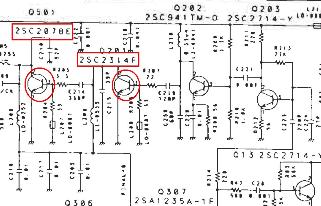

    Mam Prezydenta Johnny2, niestety nie nadaje TX się zapala i świeci jedna dioda na wskaźniku a na mierniku mocy wskazówka się nie wychyla tak jakby nie nadawało. Odbiór jest dobry. Sprawdzałem tranzystor mocy, jest dobry. Może ktoś wie co to może być?

    Na początku jakichkolwiek sprawdzeń nadajnika - musisz być pewien poprawności wskazań samego wskazania Reflektometru.
    Pojęcie wskazań "poziomu" nadawania (czytaj : skali diodowej) w pozycji 1 dioda świecąca , to fakt :
    - nie dopasowania anteny i/lub poprawnego jej zestrojenia [SWR-WFS]
    - spadku mocy promieniowania z nadajnika
    - uszkodzeniu tranzystorów mocy nadajnika i/lub driver-a
    Jak na schemacie (czerwonym kolorem) :
    Prezydent Johnny2 brak nadawania.

    Witam jeżeli chodzi o reflektometr to jest dobry bo na innym radiu pokazuje 4 waty.Wskazania reflektometru odczytuje na sztucznym obciążeniu więc nie ma możliwości nie dopasowania anteny.Końcówkę mocy sprawdzałem i driver też są sprawne.

    :arrow: darekmoj: sprawdź napięcie zasilania drivera, co ma na kolektorze? powinien mieć ok. 10-11V.
  • #7 8661309
    darekmoj
    Witam ponownie sprawdziłem ten driver na kolektorze jest 4,5 V a przy nadawaniu spada do 0,6 V.

    Sprawdź Q503, na nóżce , kótra połączona jest z uzwojeniem transformatora modulującego powinno być około 12V, sprawdź też diodę D204 , ponadto sprawdzenia wymagają elementy Q209 , oraz położenia suwaków potencjometrów RT202 i RT203, te potencjometry odpowiadają za moc nadawania , za pośrednictwem tranzystora Q209 oraz Q503 regulowane jest napięcie zasilania tranzystora mocy w torze nadawczym.
