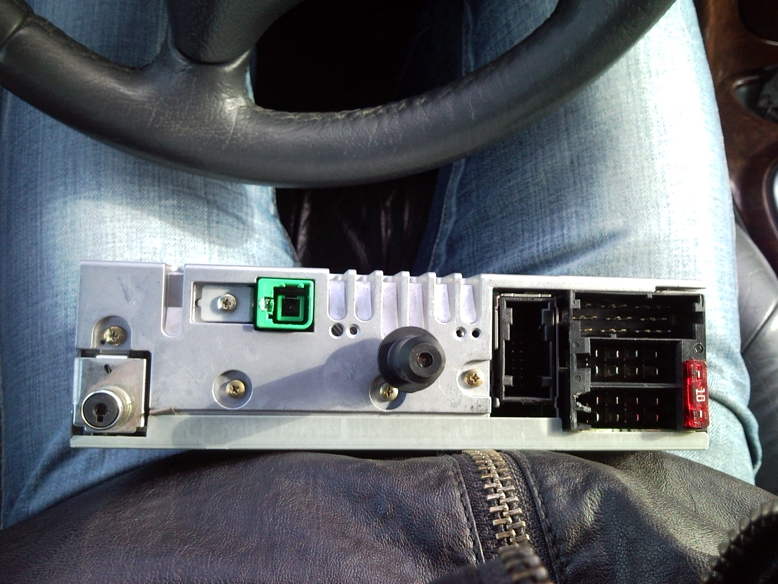

jak w temacie - mam takie radio i problem z jego podłączeniem / zaadaptowaniem do mojej c5. Mam wersję nagłośnienia JBL z wzmacniaczem w bagażniku. Chciałem sobie polepszyć życie i kupiłem to radyjko RT2 z telefonem. Po podłączeniu wszystko śmiga, tylko jest zbyt głośno. Tzn. Nowe radio ma końcówkę mocy, czyli sygnał jest podwójnie wzmacniany, przez co nie da się tego użytkować. Niestety nie mogę znaleźć schematu do tego radia i nie wiem, czy ma ono wyjście liniowe.
Stare radio miało normalnie obłożoną kostkę A (zasilanie), B (głośniki) i C (Zmieniacz). Sygnał do wzmacniacza szedł z kostki B, czyli normalnie z głośników.
Czy można to w jakiś sposób obejść? Wyłączyć końcówkę mocy w tym nowym clarionie?
Próbowałem z poziomu lexii zmienić wyjście z głośnikowego na liniowe, ale to nic nie dało.
Będę bardzo wdzięczny za porady.
