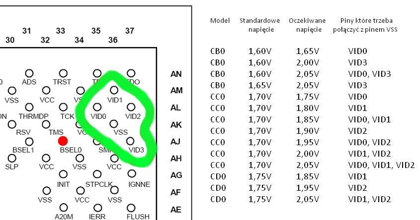

    Sprawa ma się tak mam w niej procesor na Socket 370 celeron 400mhz, wykręciłem go zworkami do ok 500mhz jak dałem mu więcej to nie chciał się włączyć, mam inny procesor:
    celeron 800mhz/128/100/1.75v
    w opisie płyty pisze że obsługuje tylko do +/- 550mhz, a chciał bym jakoś go na niej uruchomić jedyne info jakie znalazłem to
    http://www.elektroda.pl/rtvforum/topic400023.html
    gdzie profil22 zmienił ustawienia hex'a biosu da się coś takiego zastosować u mnie? bios to award z góry dzięki za pomoc :)

    Moim zdaniem procesor powinien ruszyć bez problemu na tej płycie, tylko będziesz potrzebował odpowiedniej przejściówki - FCPGA, bo w tej chwili posiadasz zapewne PPGA? Możliwa jest też przeróbka PPGA -> FCPGA.

    Zrobiłem tą przejściówkę według schematu
    http://www.tomshardware.pl/cpu/20000229/socket370-to-coppermine-05.html
    Procesor nie chciał dalej ruszyć, więc zgodnie z opisem wyrwałem jedną nóżkę ale to też nic nie dało :( na przejściówce dalej działa ten z 400mhz. Jak na tej płycie ustawić napięcie? bo ten co mam jest chyba na 2v? (fv524rx400), a ten który chce uruchomić 1,75v

    W jaki sposób łączyłeś te piny? Sprawdziłeś jakość połączenia?
    Pin wystarczyło odizolować, niepotrzebnie go wyrywałeś.
    Płyta powinna sama rozpoznać i ustawić odpowiednie napięcie. Warto by też było wgrać najnowszy bios do tej płyty.
    I jeszcze jedno - nie na każdej przejściówce ppga to pójdzie. Miałem kiedyś taką oporną cholerę, która za nic nie dała się modować.
    Jak już procesor ruszy, to Vcore możesz regulować według tego schematu:
