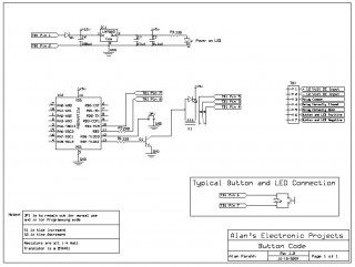

    Chciałbym przedstawić projekt Button Code. Jest to system, który pozwala całą klawiaturę zastąpić jednym przyciskiem. Użytkownik wprowadza czterocyfrowy kod do systemu, używając tylko jednego przycisku. Przycisk taki zastępuje całą klawiaturę i daje wiele kombinacji przez co, może posłużyć jako zamek szyfrowy do systemów zabezpieczających. Jeżeli wprowadzony kod jest poprawny to zamontowany przekaźnik zamyka obwód sterujący np. zamkiem w drzwiach. Może to trwać przez jakiś czas albo do czasu wprowadzenia poprawnego kodu. Układ taki może zostać zamontowany do obsługi drzwi garażowych, do włączania i wyłączania oświetlenia, w prostych systemach alarmowych albo do drzwi wejściowych. Sercem urządzenia jest mikrokontroler PIC16F628A. Mikrokontroler cały czas monitoruje stan przycisku. Na stronie źródłowej znajduje się filmik pokazujący zasadę działania projektu. Użytkownik otrzymuje wizualne informacje zwrotne poprzez świecenie diody LED. Dioda jak i przełącznik są podłączone dwoma tymi samymi przewodami, co znacznie ułatwia montaż i umieszczenie przełącznika w dowolnym miejscu. Mikrokontroler steruje przekaźnikiem, który zostaje zamknięty poprzez poprawne wprowadzenie kodu.
    Urządzenie pracuje w dwóch trybach. Pierwszy z nich to normalny tryb, gdzie wpisanie poprawnego kodu aktywuje system. Natomiast drugi służy do konfiguracji kodu, wedle życzenia użytkownika. Tryby te można zmieniać przy pomocy zworki. Zworka ustawia system w tryb konfiguracyjny, natomiast gdy zworki nie będzie, system będzie pracował w normalnym trybie. Zmiana trybu powinna odbywać się przy wyłączonym zasilaniu. Unikniemy wtedy ewentualnych błędów w pracy urządzenia. Przykładowy kod może wyglądać następująco: jeżeli byłyby to cyfry 1,2,3,4 to wciskamy jeden raz przycisk, po zaświeceniu się diody wciskamy dwa razy przycisk, później zaświeci się dioda, wciskamy trzy razy, dioda zaświeci się i wciskamy cztery razy przycisk. Jeżeli kod został wprowadzony poprawnie to mikrokontroler załączy przekaźnik. Jeśli nie dioda zacznie migać. Jest to dokładnie widoczne na filmie znajdującym się na stronie źródłowej, link na dole strony.
    Schemat ideowy:
    Button Code - jedno przyciskowy zamek szyfrowy.

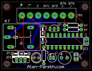

    Wzór płytki drukowanej:

    Projekt płytki zupełnie mi się nie podoba - można to zrobić na jednostronnej bez kombinowania. Do tego to można było zrobić na PICu w obudowie DIP8, tak mamy stertę wolnych pinów, które mogłyby posłużyć do obsługi normalnej klawiatury...
    Swoją drogą pomysł sprytny, lecz łatwy do złamania - wystarczy, iż obserwator będzie patrzył pod odpowiednim kątem i liczył przyciśnięcia. To nawet byłoby prostsze, niż z klasycznym zamkiem szyfrowym, gdzie ciało i/lub dłoń użytkownika zasłania widok...

    jak by koledzy nie zauważyli to nie jest projekt który ma zabezpieczać wejście do banku, czy coś w tym stylu. Jest to amatorski projekt, który świetnie by się sprawdził jako immobiliser do samochodu lub motocykla. Każde zabezpieczenie da się złamać i nie sądzę żeby celem tego projektu było wynalezienie bardzo bezpiecznego zabezpieczenia, tylko pokazanie swoich umiejętności. Mnie osobiście projekt bardzo się podoba jest przemyślany, a dzięki możliwości programowania poprzez ten sam przycisk urządzenie staje się funkcjonalne, do tego wykorzystanie jednej lini (2 przewody) do przycisku i diody też jest dobrym rozwiązaniem bo układzik może być oddalony sporo od przycisku i diody.
