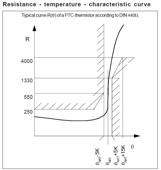

  • #7 16852411
    grabek_radek
    a jak by się przedstawiał pomiar temp. przy takiej charakterystyce PTC
    [avr][bascom] Pomiar temperatury termistorem
  • #8 16852483
    BlueDraco
    Specjalista - Mikrokontrolery
    Nie bardzo wiadomo, o co chodzi w tym schemacie. rezystor w zasilaniu służy zapewne do zwiększania poziomu zakłóceń, a obwód termistora narysowano tak, żeby było trudniej zrozumieć, o co chodzi - poplątane połączenia. Czy termistor, którego charakterystykę pokazałeś, jest przeznaczony do zastosowań pomiarowych, czy raczej do zapezpieczeń? Typowo temperaturę mirzy się z NTC o "łagodnej" charakterystyce.
  • #9 16852521
    grabek_radek
    PTC - z taką charakterystyką użyto w zabezpieczeniu uzwojeń w silniku... i myślę ze jest niemożliwy pomiar temperatury przy takiej charakterystyce za małe zmiany przy temp poniżej - krytycznej termistora
