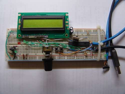

    Chciałbym przedstawić projekt zdalnie sterowanej klawiatury USB dla XBMC. Sterowanie odbywa się poprzez transmisję IR. Autor postanowił podzielić się opisem projektu, ponieważ dla niego jest bardzo przydatny. Pisze ponadto, że projekt nie jest bardzo skomplikowany, łatwy do zmontowania. Autor szukał podobnych projektów, ale nie znalazł odpowiedniego dla niego, więc postanowił zaprojektować własny. Urządzenie działa w prosty sposób. Na zewnątrz komputera znajduje się odbiornik IR, który odbiera sygnały z pilota. Urządzenie to dekoduje tą transmisję i inicjuje wciskanie danego przycisku na klawiaturze. Komputer widzi to urządzenie jako klawiaturę USB. Urządzenie nie potrzebuje żadnego programu, aby poprawnie działać. Jest to urządzenie plug & play. Jest kompatybilne z protokołem Sony SIRC 20, a także z uniwersalnymi pilotami LG. Jak pisze autor zmiana protokołu nie powinna być problemem i wymaga niewielkich umiejętności programowania. Urządzenie jest skonfigurowane do pracy z oprogramowaniem XBMC Media Center. Jednak autor dodaje, że łatwo przeprogramować urządzenie, a także zastrzegł sobie prawo do sprzedawania tego urządzenia i oznajmił, że nie odpowiada za szkody wynikające ze złego użytkowania czy zmontowania układu. Projektowanie układu zaczęło się na płytce prototypowej z użyciem mikrokontrolera PIC18F2550 i USB.

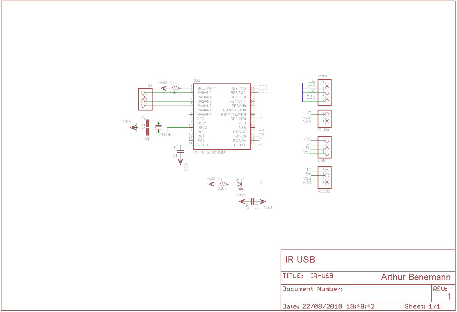

    Poniżej schemat ideowy pochodzący ze strony źródłowej:
    Zdalnie sterowana klawiatura USB dla XBMC.
