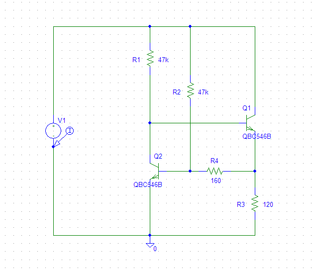

    Przedstawiam prostą realizację dwukońcówkowego źródła prądu o wysokiej rezystancji wewnętrznej, mogące pracować w dość szerokim zakresie napięć od kilku do kilkudziesięciu wolt.
    W zależności od potrzebnego zakresu można odpowiednio ustalić wartość rezystorów kompensacji (R2 i R4) tak aby uzyskać możliwie największą rezystancję wewnętrzną. W omawianym przypadku ten zakres to 30 do 40V. Przy napięciu 30V rezystancja wewnętrzna to około 770kΩ.
    Rezystor R3 ustala prąd źródła, w przybliżeniu R3≈600mV/IR3. R1 należy tak dobierać, aby prąd przez niego płynący w interesującym na zakresie napięć był około 10 razy mniejszy niż prąd rezystora R3. R2≈R1. R4 dobrać doświadczalnie lub na drodze symulacji.
    Schemat:
    Dwukońcówkowe źródło prądu na dwóch tranzystorach BJT

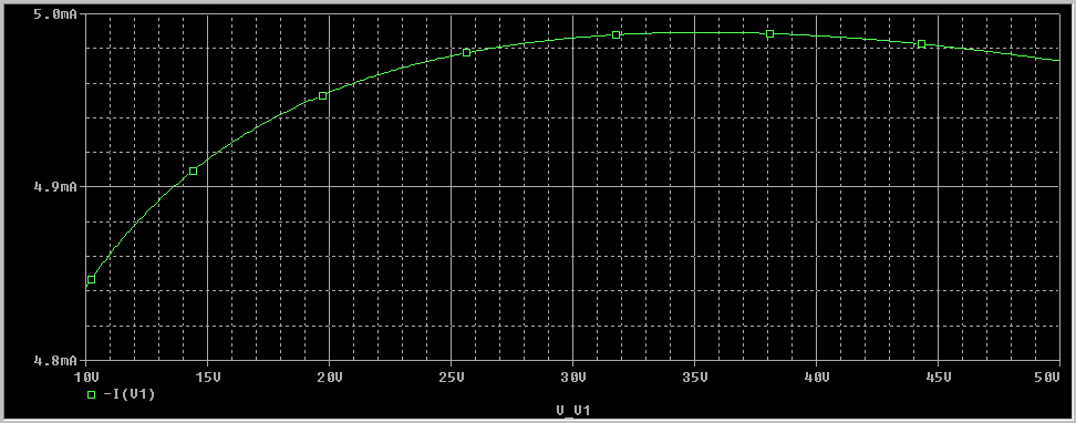

    Prąd w funkcji napięcia (symulacja):
