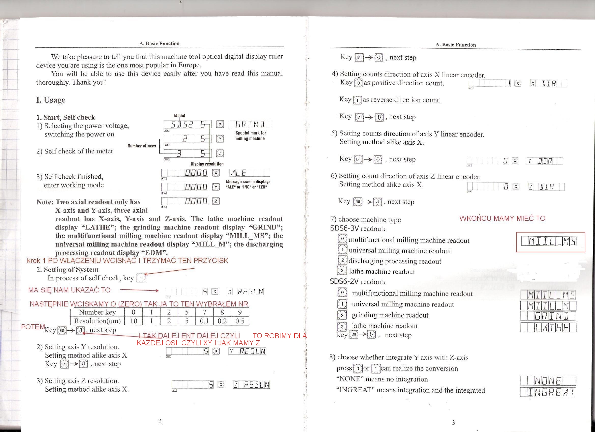

    Jak mam zrobić test konfiguracji osi XY. a co do przejazdu to XY jak przejadę 100mm na czytniku mam 50mm i to się powtarza na każdych osiach . Jutro będziemy dzwonić do gościa co nam sprzedał ten czytnik może poda nam przetłumaczoną instrukcje albo jak to ustawić.
  • #4 8662770
    jarcys

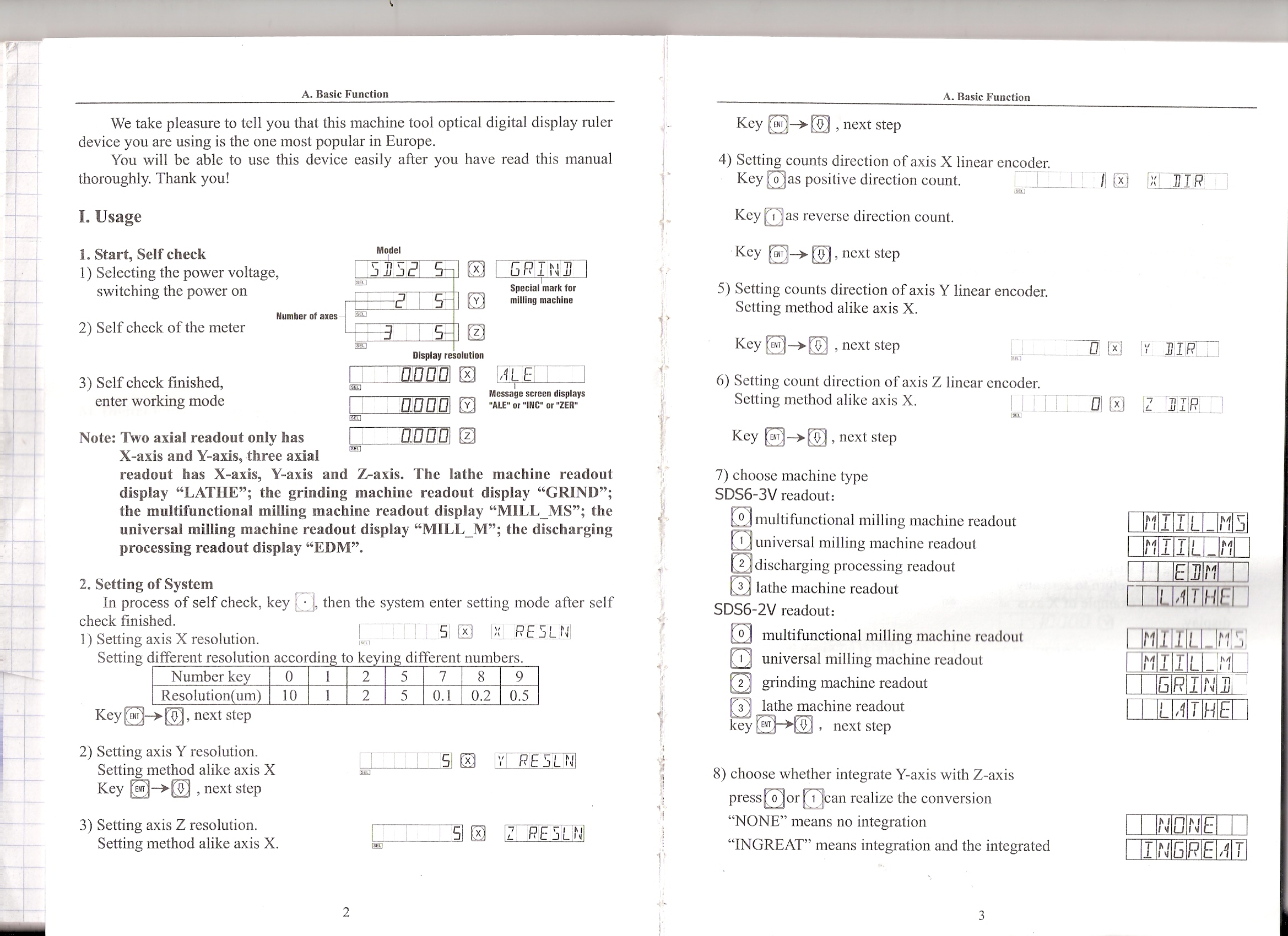

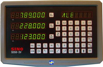

    Na dzień dzisiejszy ustawiłem czytnik i wcale nie trzeba skalowania, kalibracji tylko krok po kroku według opisu i działa a zaczynamy po włączeniu czytnika wciskamy przycisk kropka w środku i trzymamy go aż ukaże nam się napis RESLN po prawej
    Problem z ustawieniem odczytu cyfrowego frezarki .
    Następnie krok po kroku
    Może komuś to sie przyda mi to udało się dzisiaj ustawić a swoją drogą to mogli by sprzedawać z przetłumaczoną instrukcją .
