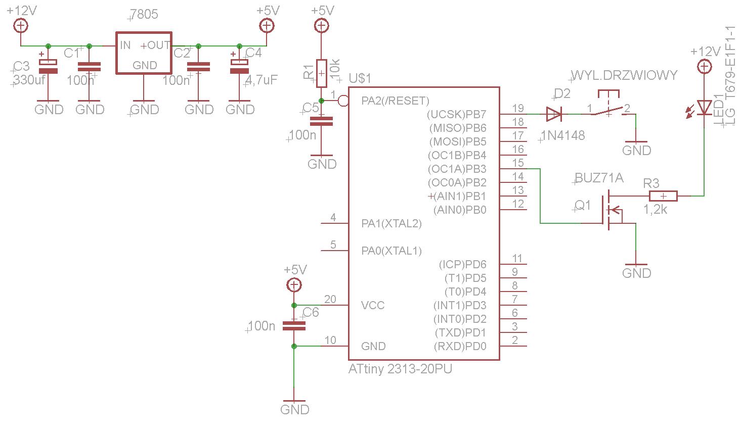

    Napisałem taki program, który ma płynnie wygaszać lampkę oświetlenia wnętrza samochodu po rozwarciu krańcówki w drzwiach, i płynnie rozjaśniać gdy krańcówka poda masę.
    Niestety program działa dobrze tylko na biurku i to nie do końca, w momencie kiedy zainstalowałem go w samochodzie, układ nie spełniał swojej roli. Np. żarówka zaświecała się podczas hamowania, czy włączania wycieraczek, nawiewu itd.
    Po za tym program jest raczej źle napisany..Nie wiem jak to rozwiązać...Bo w momencie gdy drzwi są otwarte lampka świeci zamykam drzwi lampka nie gaśnie ale od razu otwieram i w tym momencie odliczane jest 5s i żarówka się wygasza by po czym znowu płynnie się włączyć mimo, że drzwi cały czas są otwarte...
    Miałbym gorąca prośbę gdyby ktoś pomógł mi napisać bardziej optymalny program...
    Proszę też o sugestie jak wyeliminować zakłócenia...Może zastosować zamiast L7805 przetwornicę LM2574? Trzeba układ ekranować?
    Czy wewnętrzne podciągniecie "przycisku" do Ucc wystarczy czy podciągać zewnętrznym rezystorem?
    Co według Was jest nie tak z tym układem?
    Procesor pracuje na kwarcu wewnętrznym 4Mhz, fusebity odpowiednio ustawione...
    Jestem początkującym w tej kwestii, więc proszę o wyrozumiałość...

    Schemat:

    Po 1 : Do bramki mosfeta daj rezystor ok 200Ohm.
    Po 2 : Ten kondensator 4,7 zwiększ przynajmniej 100 razy a i 1000 razy by nie zaszkodził :D
    Po 3 : Masz wolne int0/1 więc czemu z niego nie skorzystasz? Wew. podciaganie wystarczy spokojnie.
    Po 4 : Czemu takiego prostego programu w C nie skrobniesz.
    Po 5 : 2574 można zastosować ale jest to CO NAJMNIEJ bez sensu.

    Kod nie pasuje do obrazka.
    Na obrazku- wyjście na PB.7.
    A w kodzie PB.0
    Powinno być z podciąganiem, bez diody i z kondensatorem.
    P.S.
    Już poprawiłeś.

    Kolego arktik1 Piszesz, że mam zadeklarować zmienną, tym samym zlikwidować pętlę FOR...NEXT? Jak zrealizować w takim wypadku wygaszanie płynne za pomocą PWM? zupełnie nie wiem jak to zrobić, pisałem, że dopiero się uczę programować, moje dotychczasowe programy to tzw. składaki. Po prostu patrze jak ma ktoś inny coś zrobione i po kawałeczku składam...pewnie wydaje się to Wam śmieszne.
    farrix W C tego nie napiszę, bo z C praktycznie w ogóle nie miałem do czynienia jeśli chodzi o procesory. Nie wiem jak wykorzystać przerwanie.
    janbernat
    Tak zmieniałem bo miałem to najpierw na m8 zrobione...Czyli podciąganie programowo, i kondensator 100n z wyjścia do wyłącznika?
    gregoorr Nie wiem czy zauważyłeś, ale opóźnienie jest zrealizowane: Wait 5, oczywiście masz rację można cuda robić, ale najpierw muszę mieć główny program...Nie wiem też jak zrealizować wykrywanie stanu wysokiego na wejściu, bo z niskim stanem z centralnego nie ma problemu...

    Poza tym podałem ci program który podaje PWM na 2 porty, nie musisz stosować 2 tranzystorów, wybierz 1 port na którym będzie ci to działać.

    Więc rezystor 200Ω na bramkę mosfet`a.
    Na wejściu (tam gdzie pojawia się masa od krańcówki), mam dać kondensator?
    Jeśli tak to jaki i jakiej wartości oraz jak go wpiąć?
    Co z pozostałymi nie używanymi portami? Można je fizycznie podać na masę?
    Zrobiłem już puszkę ekranowaną z laminatu, po za tym zastosuje chyba jeszcze transila i dławika na wejściu zasilacza, tylko nie wiem jakie wartości...

    Daj przed zasilaczem kondensator 300uF ,za regulatorem jakieś 500uF i 100n, powinno wystarczyć.
    Pozostałe porty możesz zostawić nie podłączone.
    Do włącznika drzwiowego możesz zastosować ewentualnie 100n.
