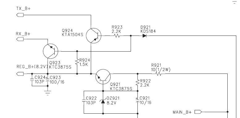

    Może Koledzy będą w stanie mnie nakierować na jakieś rozwiązanie. Sprawa wygląda następująco:
    Radio miało uszkodzony zasilacz 8,2V, zasilającego PLL. Po wymianie diody zenera i tranzystora (w zastępstwie tranzystor BC547 i zwykła dioda 8,2V) pojawia się napięcie ale tylko około 4,4V. Reszta podzespołów sprawdzona. Postanowiłem zastosować scalony stabilizator w to miejsce i owszem wytrzymuje napięcie na granicy około 7,8V. W tym momencie odbiornik zaczyna w miarę poprawnie pracować, choć wydaje mi się, że ma znacznie obniżoną czułość. Nadajnik nie startuje, z tym jednak, że na odbiorniku kontrolnym widać, że nośna na chwilę się pojawia i zanika.
    Wydaje się, że powodem takiej sytuacji może być uszkodzenie syntezy LC7152. Ale czy na pewno?. Problemem moim jest fakt, że nie posiadam dobrej dokumentacji z opisanymi elementami i wszystkiego muszę szukać. Może ktoś ma jakąś serwisówkę do tego radia i jakiś pomysł jak sobie poradzić z tym "fantem".

    Zasilanie LC7152 jest poprzez opornik 10om.
    Osobiście wymieniłbym Q921 na BD135.
    Sprawdziłbym również R921 (często się przepala - kopci).
    Tu masz co i jak :
    TTI TCB 770 brak napięcia 8,2V.

    Dzięki kol. SP5ANJ za pomoc, ale myślę, że nie problem w tym zasilaczu, bo jak napisałem wstawiłem próbnie scalony stabilizator i napięcie uzyskałem (na kolektorze tranzystora Q921 napięcie 13,8V jest), ale i tak nawet działanie odbiornika odbiega od normy a nadawania nie ma w ogóle. Musze jeszcze dodać, że i ten stabilizator po kilkunastu minutach zaczyna się delikatnie grzać, co może świadczyć o jakimś zwarciu. Przełączanie TX, RX funkcjonuje normalnie tzn. na wyświetlaczu pojawiają się odpowiednie symbole.

    Temat rozwiązany!
    Przyczyną takiego zachowania się radia była przedziwna usterka tranzystora Q911. Przy pomiarach bez obciążenia ten tranzystor zachowywał się całkiem normalnie. Przy pomiarach po wylutowaniu również nie wykazywał niesprawności. Dopiero pod obciążeniem napięcie na nim spadało do 8V. Stąd też nie zrozumiała przeze mnie sytuacja w której na chwilę pojawiała się nośna i znikała. Po wymianie tego tranzystora i jeszcze jednej diody radio wróciło do normy.
