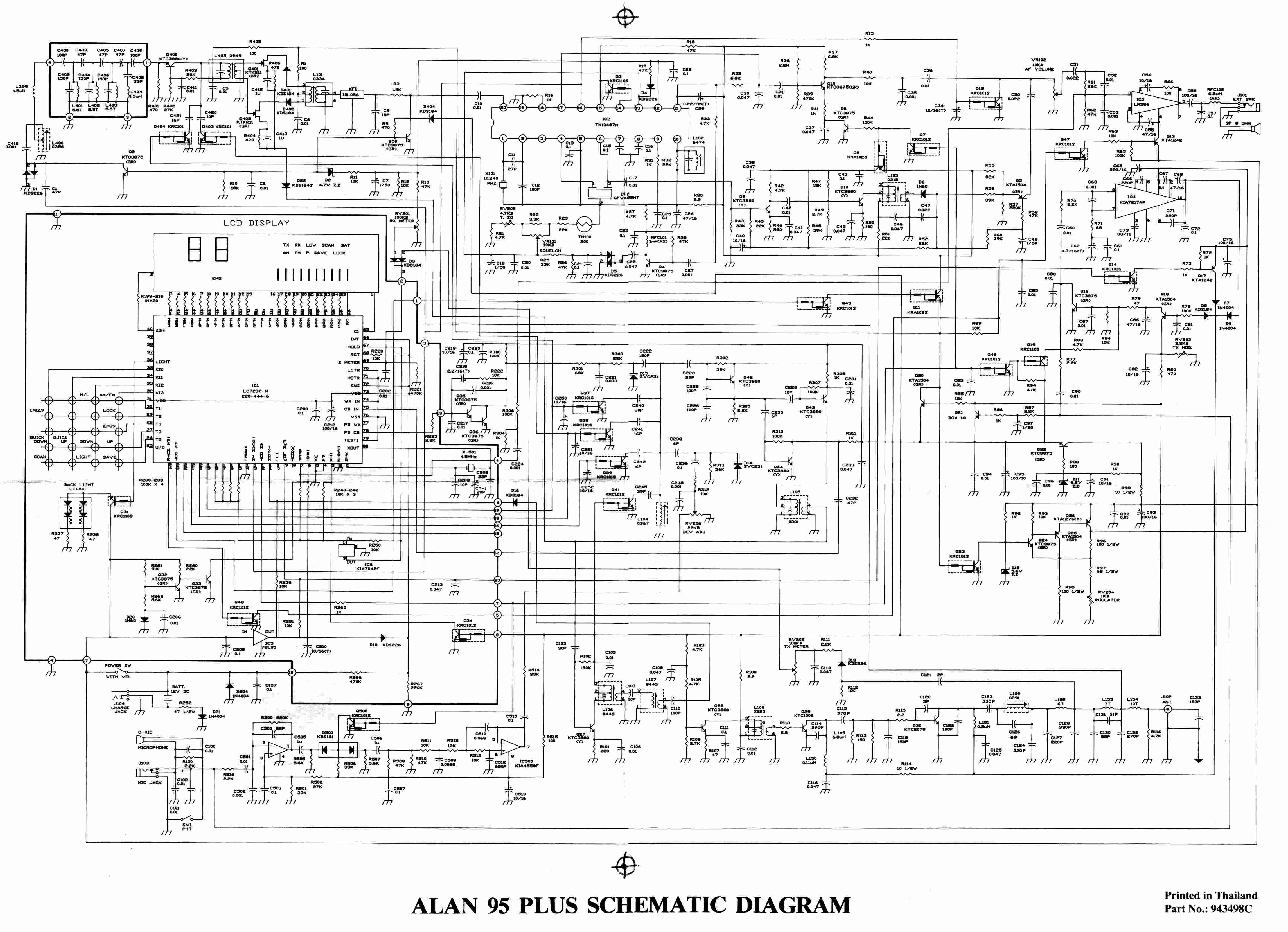

    Witam. Posiadam radio jak w temacie. Zakupiłem je na jednym z serwisów aukcyjnych :) w dziale uszkodzone. Brakowało w nim kilku elementów, po wstawieniu których radio wystartowało. Jest jednak mały problem, ponieważ radio ma kiepski odbiór (nadawanie ok, poza małym szczegółem jakim jest modulacja w AM - ale o tym później).
    Więc wygląda to tak. Zakładamy, że:
    -radio A - radio 100% sprawne, używane do kontroli radia uszkodzonego B,
    -radio B - radio uszkodzone - Alan 95+,
    Zaznaczę, że oba radia pracują w "0".
    Kiedy nadaję z radia B skala na S-METER tego radyjka 10 kresek/10 kresek (4W), natomiast kiedy nadaję z radia A to S-METER radia B (odbiór) pokazuje 4 kreski/10 kresek pomimo, że radia znajdują się w odległości około 40 cm od siebie. Stąd nasuwa się pytanie do fachowców, który z elementów może być uszkodzony i odpowiedzialny za takie zachowanie się radia ? Mam jeszcze pytanie czy to radio powinno posiadać transformator modulacyjny w miejscu gdzie jest zworka (zdjęcie 2) ?
    Jeżeli ktoś zechciałby pomóc to załączam schemat:
    Alan 95 Plus (ręczniak) jak poprawić/wzmocnić modulację AM ? Alan 95 Plus (ręczniak) jak poprawić/wzmocnić modulację AM ?
    Z góry dziękuję i pozdrawiam.
    Możesz sobie ustawić również na 10 kresek poprzez pokręcenie PRK-a RV201 .
    RV201 wg Twojego schematu RX-meter 100komB.
    Pozwolę sobie dodać, że taki sposób mierzenia czułości odbiornika jest nie do przyjęcia.
    Jeżeli chcesz się zajmować naprawami radiotelefonów, to chociaż zrób sobie jakikolwiek generator pomiarowy.
    Generator taki może być oparty nawet na kwarcu overtonowym lub bez powielania, z tłumikiem około 80dB, być szczelnie za-ekranowany i zasilanie odkłócone od w.cz. .
    W innym przypadku - taka naprawa i strojenie - mijają się z celem i szkoda czasu na taką "partaninkę".

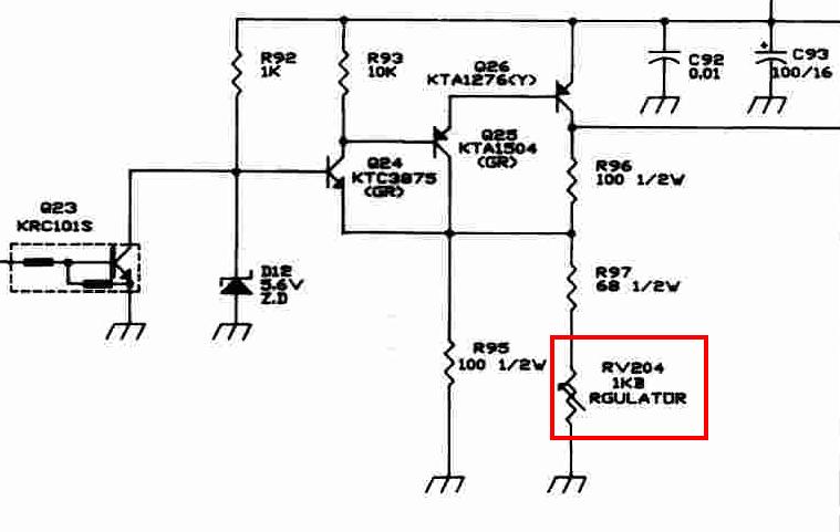

    Pamiętaj, że w Alanie 95+ jest modulator szeregowy (tranzystorowy) i przekroczenie pewnego poziomu mocy (czytaj : wysokości napięcia) , powoduje wręcz pełne nasycenie tranzystora co w efekcie jest brakiem modulacji.
    Pokręć następnym PRK-iem RV204 do regulacji mocy, tak , abyś przy jak największej mocy w.cz. uzyskał satysfakcjonującą modulację.
    Tu masz co i jak :

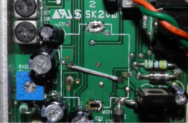

    Nie zależy mi na czasie działania radia na bateriach. Dzisiaj przeciąłem zworkę widoczną na poniższym zdjęciu
    i radio nadawało tylko z mocą 1W, niezależnie czy było wybrane HIGH(4W) czy LOW(1W). W miejscach oznaczonych 1,2 i 3 były napięcia:
    przy odbiorze:
    1- 0 V
    2- 0 V
    3- 2,3 V
    przy nadawaniu:
    1- napięcie zasilania
    2- 0 V
    3- 9 V
    1 ma połączenie z pierwszą nogą układu KIA7217AP, na której pojawia się napięcie zasilania po wciśnięciu PTT.
    2 idzie na EMITER tranzystora Q17 (KTA1242).
    3 przez kondensator C70 (220µF/16V) do 10 nogi układu KIA7217AP

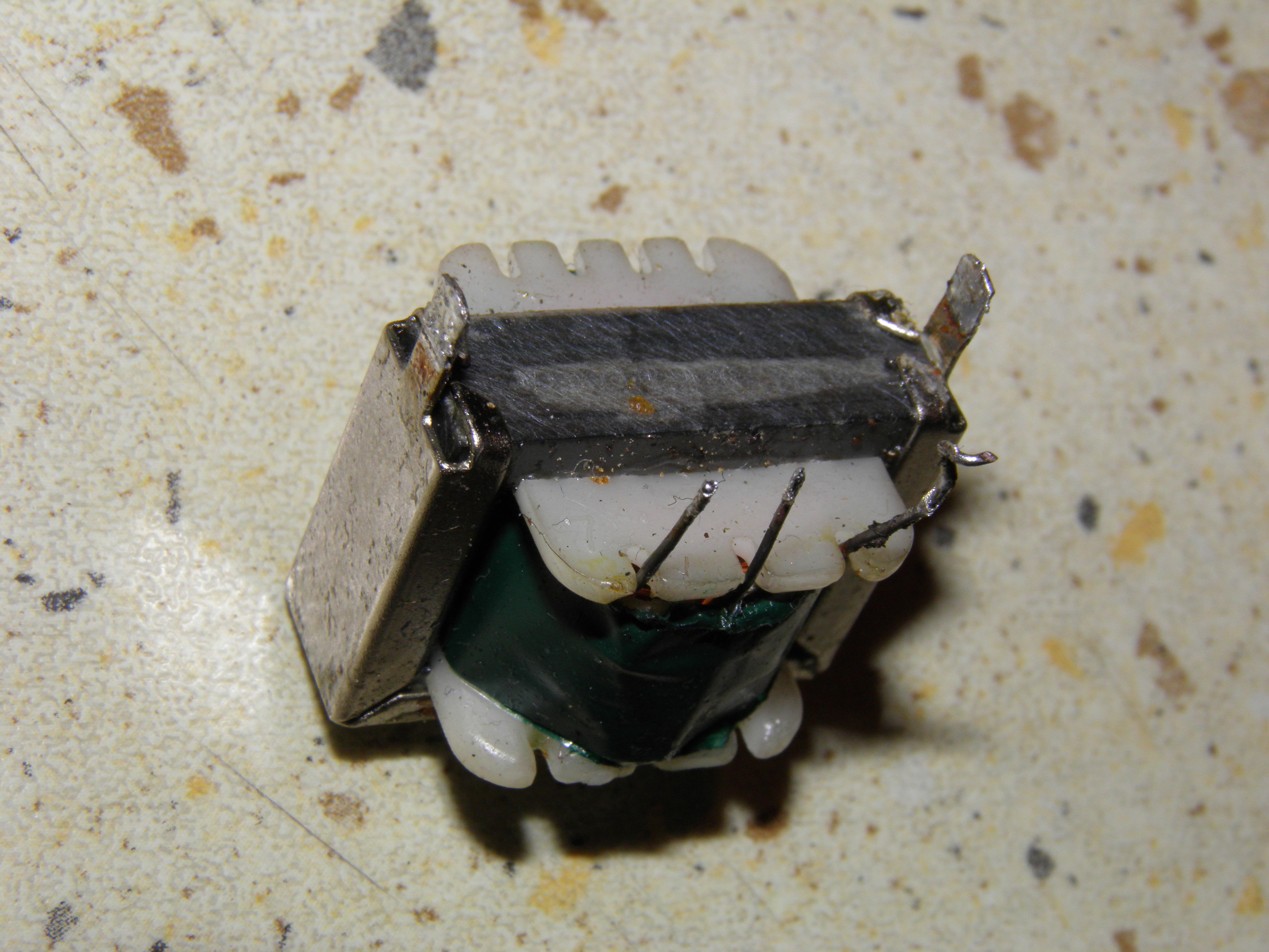

    Mam jakieś stare radio tylko nie wiem czy to, co zaznaczyłem na zdjęciu niżej, to transformator modulacyjny. Fotka obok przedstawia to trafo po wylutowaniu. Jest trochę duże w stosunku do oryginału i nie zmieści się w radiu, ale chciałbym tylko tak na próbę podłączyć i sprawdzić jaki będzie efekt (jeśli to co zaznaczyłem, to jest trafo modulacyjne). Więc jak możecie mi pomóc z podłączeniem tego to będę wdzięczny.

    Zobacz jak było podpięte w "starym" radiu, model chyba znasz, więc schemat i do dzieła. Nawet wzmacniacz m.cz. masz podobny jakieś Kia lub uPC :D
  • #16 8661110
    SP8JZ

    Panowie udało mi się podłączyć to trafo pochodzące z radia COLT 555. Na poniższym zdjęciu oznaczyłem wyjścia transformatora cyframi 1,2 i 3 i odpowiednio przylutowałem je do płyty radia.
    Problem rozwiązany :). Radio nadaje na 1W jak i na 4W z czystą i wyraźną modulacją. Pozostaje mi tylko nabyć gdzieś lub wyprodukować, co może być trudne, trafo o odpowiednich gabarytach, takich aby zmieściło się w radiu.
    Dziękuję wszystkim za pomoc i pozdrawiam.
    P.S. Może ktoś ma namiary na takie trafo do ręczniaka, lub ma przepis jak je wykonać ?

    Rdzeń znajdziesz w zwykłym dławiku zasilającym najlepiej, aby był typu EL. A tutaj masz fajny przepis na obliczenia Link
    (pytał kol. na PW jak wygląda rdzeń EL, znalazłem dławik od jakiegoś kaseciaka kenwooda ) prop.dać 200zw i odczep po środku

    Udało mi się wykonać to trafo i po wlutowaniu jest czysta i wyraźna modulacja przy 4W.
    Przepis:
    - 3m drutu 0,3 - co dało 100 zw nawiniętych w pierwszej kolejności na karkas,
    - 4m drutu 0,3 - co dało 110 zw nawiniętych jako drugie uzwojenie,
    Podłączenie tak jak na foto niżej:
