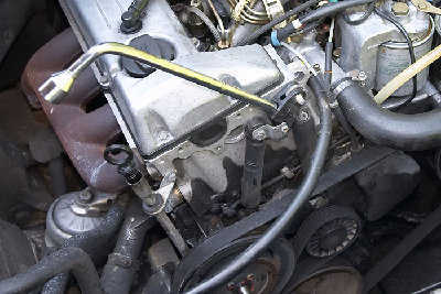

    Witam. otóż od niedawna zacząłem słyszeć dziwny dźwięk spod maski,takie trzeszczenie przy niskich obrotach jak dodam więcej gazu to znika to,okazało sie że to ten amortyzatorek od napinacza paska klinowego,i moje pytanie brzmi,czy musze go wymieniać jak najszybciej czy moge jeszcze troche z tym pojezdzić bo jak narazie ciężko finansowo stoje :/ i jeszcze wczoraj mandat mi wpadł i 10 punktów na konto :/ dzięki i pozdrawiam

    To nie to pewnie hałasuje a raczej "kiwak". Skończyło się łożysko.
  • #5 8653965
    tkamicki5
    kiwak? a co to takiego i gdzie jest? ale byłem u mechaniora i stwierdsił też że to od tego amortyzatorka,jak sie go złapie to to dźwięk ustaje i jest ok,jest już luźny poprostu lekko.
  • #6 8654220
    stanleym126
    Poziom 19  
    W tych amortyzatorkach od "kiwaczki" wybijają się te metalowe tulejki przez które przechodzi śruba z reguły przy górnych mocowaniach i to hałasuje.Nowy to koszt ok. 100 zł.Zdejmij pasek wielorowkowy i wtedy pokręć rolką, poruszaj amorkiem i może dojdziesz do istoty tematu, patrz fotki

    tkamicki5, skoro sępisz na nowy amortyzatorek, to zregeneruj sobie stary.
    TU masz opis. Co prawda demontaż dotyczy C-klasy, ale metodyka naprawy taka sama. Po regeneracji daje spokojnie rade kolejne 20kkm.
