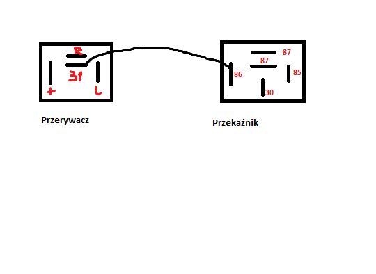

    Witam!
    Długo siedziałem nad instalacją elektryczną fiata cc, ponieważ chce na bazie tego samochodu zrobić sobie w swoim traktorku prostą instalację. A więc tak skupiłem na razie na samych kierunkowskazach i z instrukcji wyczytałem jak podłączyć przerywacz, ale od przerywacza jeden kabel idzie do przekaźnika <--- którego nie mam pojęcia jak podłączyć. Jeśli by ktoś wiedział jak to podłączyć lub miał schemat to bardzo był bym wdzięczny!

    Coś tu Kolega przekombinował. Ma być jeden przerywacz z oznaczeniami 49a, 49 i 31 - i takiego trzeba mieć.
    Plus to 49a, minus - 31, wyjście na przełącznik lewa/prawa to 49, nieoznaczony lub C to wyjście na kontrolkę przyczepy i to wszystko. Te przekaźniczki to chyba coś nietypowego w wersji z hakiem przyczepy i jeśli chce Kolega wersję z kontrolą działania migaczy przyczepy, to tak wygląda pełna wersja instalki:

    To jest przerywacz i przekaźnik od fiata CC.
    Przerywacz dobrze według instrukcji jest podłączony ale nie wiem jak ten przekaźnik podłączyć oznaczenia też są dobra takie jak przełączniku

    To troszkę inny przerywacz. Patrzyłem na ten od SC
    Zamiast 49a to + (zasilanie),
    zamiast 49 to L przełącznik,
    I zamiast C jest R (dokładniej P) i jest to kontrolka kierunkowskazów pojazdu, nie kierunkowskazu przyczepy. Kontrolkę kierunkowskazów z mego rysunku się pomija.
    Natomiast ten przekaźnik NIE jest częścią kierunkowskazów, to połączenie do masy cewki jakiegoś przekaźnika, może sygnału – nie jest dla nas ważny.

    We wcześniejszym poście zamieniłem ze sobą opis pinów, już poprawiony. Popatrzyłem na oryginalny schemat CC i ten przekaźnik to przekaźnik reflektorów, Chodzi o to że Fiat stosuje metodę "od urządzenia do urządzenia" i tak jest i tutaj od pinu masy cewki przekaźnika reflektorów idzie przewód do pinu masy przerywacza kierunkowskazów i dopiero do blachy. Można tą część schematu pominąć, byle przerywacz migaczy miał masę z pinu 31!

    Tzn. ja nie widzę, Kolega InfoTecc dopytywał, co z tym przekaźnikiem, więc piszę - nie istotny dla sprawy. :D

    To jak jest nie istotny to go pominę. a z tymi pionami to można prosić o rysunek (prosty) bo nie moge tego zrozumieć

    Pin to inaczej gwarowe czy też żargonowe określenie końcówek. Nic nie trzeba rysować, ponad to co Kolega Motronic napisał, chyba że wstawić "zaktualizowany" moj rysunek?
    Oto on, już z aktualnymi oznaczeniami, z pominięciem nieważnego przekaźnika - tylko niezbędne elementy.
