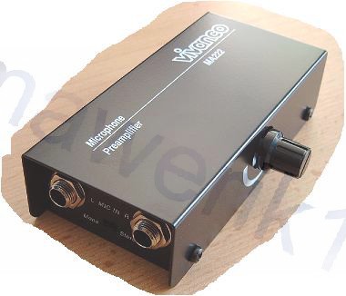

    Witam. Mam problem ponieważ na wzmacniacz chcę puścić dwa sygnały (komputer i mikrofon). więc kupiłem rozdzielacz i nie wiem czy mogę równocześnie puścić dwa sygnały za pomocą tych rozdzielaczy. Czy zastosować gdzieś jakieś diody zenera?

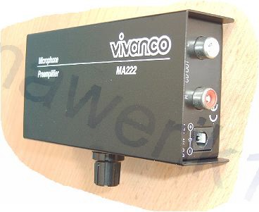

    Mam mikrofon podłączony do przedwzmacniacza mikrofonowego a z kolei przedwzmacniacz podłączony do wzmacniacza.

    A jeżeli sygnał z komputera pójdzie na przedwzmacniacz???

    Jeśli posiadasz przedwzmacniacz do mikrofonu to sygnały na twoim rozdzielaczu po prostu się nałożą.
