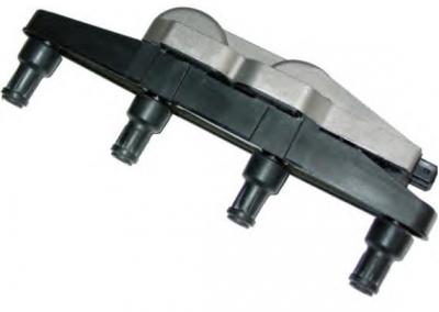

    A jak można zaekranować cewkę zapłonową której wstawiłem fotkę ponieważ jest ona nie rozbieralna a jedyne kable które do niej dochodzą to głównie te od komputera?

    szubertus napisał:
    A jak można z ekranować cewkę zapłonową ...
    To chyba jakiś żart. :D
    Musisz zbadać dlaczego i z jakiego miejsca pochodzi owo zakłócenie i jej wyeliminować.
    Proponuje eksperymentować.
    Zacznij od alternatora, wzrokowo sprawdź czy jakaś iskra nie upływa po kablach, spróbuj do masy (obudowy) radiotelefonu dołączyć kabel minusa/masy z autka i itd. .

    Kabli wysokiego napięcia NIE ma, do tej cewki dochodzą przewody z komputera i te właśnie 4 zespolone "fajki" nachodzą na świece zapłonowe, komputer steruje iskrą,
    Zdjąłem pasek z alternatora i zapaliłem silnik- "pierdzenie" nie ustało czyli jak mówicie pewnie gdzieś w układzie zapłonowym jest wada.
    Wiem że rozrusznik działa tylko podczas zapalania silnika i chyba zakłóca mi przy zapalaniu ponieważ gdy kręcę nim to trzeszczy i zapalają się 2 kontrolki na CB radiu po zapaleniu ustaje. (nie wiem czy to ma znaczenie ale napisze) Zdjąłem tą kostkę co dochodzi do cewki (modułu zapłonowego) z komputera i przy kręceniu rozrusznikiem trzeszczało ale nie wiem czy "pierdzi" bo silnika nie da rady zapalić bez iskry heheh ( czy przez przerwanie obwodu to "pierdzenie" też będzie występować??? Chodzi mi o to że zdjąłem ta kostkę czyli przerwałem obwód i trzeszczało ale to mogło być chyba od rozrusznika a nie od cewki).
    Czy można sprawdzić ta cewkę czy nie sieje zakłóceniami???

    Zmień świece zapłonowe. Co do samej cewki, niekoniecznie ona może być zamknięta w metalowej obudowie. Wtedy zostaje użycie samoprzylepnej taśmy miedzianej. Klej w takiej taśmie jest przewodzący. Zakłócenia mogą też pochodzić od przewodów prowadzących ze sterownika zapłonu do cewek. Czy ten sterownik jest metalowy i czy ma dobre połączenie z masą???
