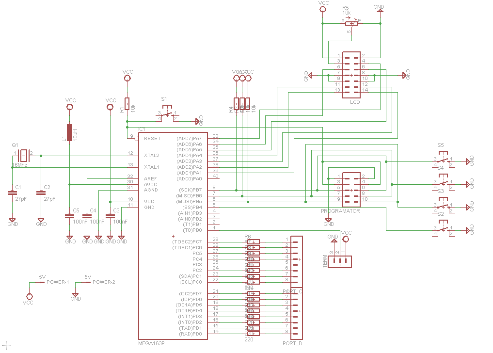

    Witam! Zwracam się do Was z prośbą o sprawdzenie schematu mojej pierwszej płytki testowej do Atmega16 (i poniekąd Atmega32)
    Płytka testowa do ATmega16
    [ Rezystory na portcie C i D mają wartość 220 Ohm ]
    Jak widzicie szału nie ma. :) Chodzi mi głównie o prostą płytkę gdzie będę mógł swobodnie uczyć się podstaw programowania uC oraz w razie potrzeby dołączyć dodatkowe peryferia. Bardzo mi zależy, aby ten projekt ruszył za pierwszym razem ponieważ już 3 raz podchodzę do avrów.
    Do programowania zamierzam użyć takiego kabla:
    LPT -> AVR
    piny 18:25 - 1:2 (GND)
    pin 6 - 3:4 (RST)
    pin 8 - 5:6 (SCK)
    pin 10 - 7:8 (MISO)
    pin 7 - 9:10 (MOSI)
    Czekam na wasze uwagi.
    Pozdrawiam, KBHR

    No troszkę to nie dziwne, że 3 raz podchodzisz do AVR skoro
    1. nadal np zamiast normalnego programatora masz zamiar używać jakiegoś tam "cudownego" kabla do LPT. Jak puścisz z dymem port LPT albo procka i LPT to już ci się odechce po raz czwarty startować. Weź że jeśli już nie chcesz wydać tych 15zł na zwykły uruchomiony i buforowany programator STK200 czy ok 30zł na już dużo lepszy USBASP lub STK500v2 - to zrób któryś z nich nawet sam - ale daj sobie spokój z tym cudo-kablem
    2. po co podłączasz nie używane piny LCD do GND ????? mają one "wisieć w powietrzu" a nie być zwarte do masy.
    3. co to w ogóle za gniazdko do programatora - spójrz sobie na byle schemat programatora nawt stk200, których masz od groma i trochę w necie i na elektrodzie i spójrz jakie stosuje się standardy np KANDA - bo później jeśli już zdecydujesz się na NORMALNY programator to ta twoja płytka przestanie być uniwersalna
    4. Po co to podciąganie linii ISP rezystorami 10k do VCC ??? O ile podciągnięcie linii RESET jest zrozumiałe i zalecane to te rezystorki na liniach MOSI, MISO i SCK są u ciebie tylko tak dla idei.
    5. A rezystory seregowo na liniach PORTC i PORTD to już w ogóle dziwoląg z kosmosu??? ciekawe czemu one mają służyć?
    6. Schemat niby do ATmega13/32 ale na schemacie ATmega163. (Pinologia niby odpowiada ale żeby się znowu nie okazało później, że myślałeś o czymś innym a pisałeś o czymś innym)
    7. Zasilanie całości - no pięknie dałeś wszędzie kondensatory 100nF ale nie ma nigdzie ani jednego kondensatora elektrolitycznego !!! Poza tym z czego ty będziesz tę płytkę zasilał ???? z jakiegoś stabilizowanego zasilacza +5V ??? czy może z niestabilizowanego???? Czy może z jakiejś jeszcze jednej płytki z własnoręcznie zamontowanym stabilizatoram 7805 gdzie także nie będzie prawidłowo zamontowanych par kondensatorów filtrujących na wejściu i wyjściu
    8. Schemat schematem - ale przy takim podejściu nawet jak go poprawisz to podejrzewam, że samo wykonanie płytki może być dramatem, więc ew dopytaj jeszcze o samo PCB - bo też pewnie będzie sporo baboli
    Reasumując pomyśl i rozważ na poważnie zakup jakiejś gotowej płytki testowej , nawet jakiejś niedrogiej jeśli to kwestia kasy - zamiast robić samemu (i to już po raz trzeci) coś - w czym kompletnie nie masz narazie doświadczenia. Nie wspominając już że chcesz używać bez żadnego buforowania - podłączania do LPT.
    Oj bo trzeci raz będzie porażka. Chyba że poprawisz wszystko, napiszesz i pokażesz jeszcze jak zamierzasz to zasilać, pokażesz zaprojektowane PCB i zdcydujesz się na ludzki programator - wtedy może powoli ale się uda.

    mirekk36:
    1. Posiadam programator STK200. Ten kabel znalazłem na stronie Link, autorowi projektu działał więc mi też powinien. Ale muszę Tobie przyznać rację, że lepsze będzie normalne złącze KANADA.
    2. Sugerowałem się tutaj tym, że wyświetlacz ma pracować w trybie 4 bitowym, a poza tym autor ww. strony też tak ma podpięty LCD.
    3. Masz rację, to moje złącze to porażka. Zmienię je na takie jak w prog. STK200.
    4,5. W sumie racja
    6. Tu nastąpiła mała pomyłka, zaraz to poprawię.
    7. Do zasilanie planowałem użyć mojego stabilizowanego zasilacza 5V (z kondensatorami filtrującymi).
    Akurat tu się z kolegą nie zgodzę. Wyświetlacz po uruchomieniu jest w trybie 8bitowym i jeśli korzysta się z trybu 4bitowego, to należy wysłać mu ośmiobitowo odpowienie instrukcje przełączenia go w ten tryb. Na szczęśćie instrukcje te zostały tak wymyślone, żeby wszystkie bity które przesyła się nieużywanymi w 4bitowym trybie liniami były równe zero. Jeśli nieużywanych linii nigdzie nie podłączysz i będą one wisiąły w powietrzu, to nie będzie na nich stanu niskiego i wtedy wyświetlacz czasami może się nie dać przestawić w tryb 4bitowy, bo zamiast odpowiedniej instrukcji dostanie on w związku z wiszącymi liniami jakieś śmieci zamiast zer w wyższych bitach instrukcji przełączenia.
