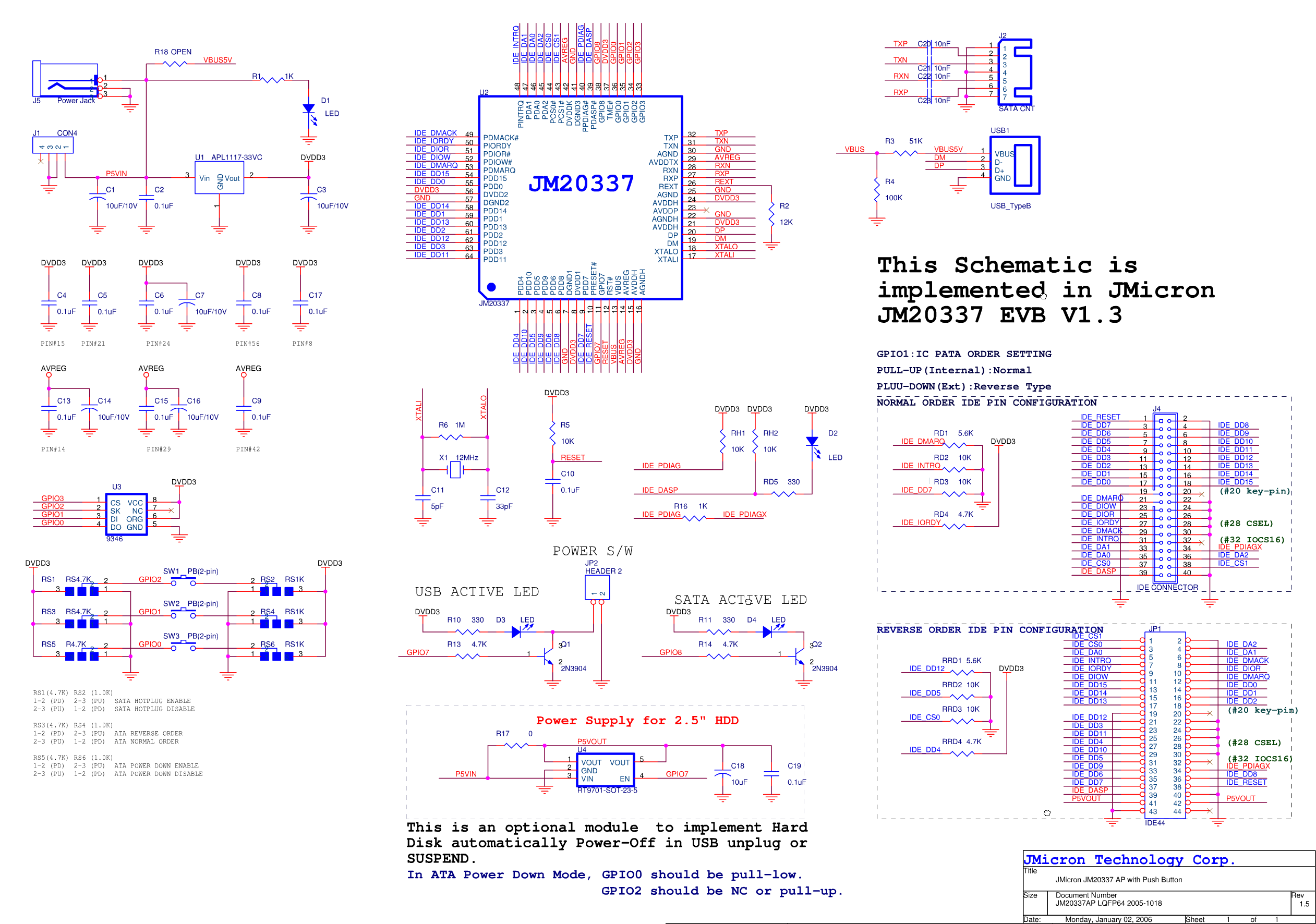

    Chciałem się zapytać gdzie można/trzeba się wpiąć w interface USB aby dorzucić diodę sygnalizującą pracę dysku ? Najlepiej by było dać oddzielnie odczyt i zapis. Interface jest zbudowany na jm20337.

    Mam interface ATA/SATA --> USB jest on na scalaku jm20337. Zrobiłem sobie do tego obudowę i chcę wsadzić tam jakiś 500GB/1TB dysk łącznie z upchniętym interface-m i tak sobie pomyślałem że fajnie by było mieć diodę/diody które sygnalizowały by pracę dysku/przesył danych. Może być zapis lub odczyt ale fajnie by było gdyby były 2 diody na TX i RX tylko nie wiem gdzie się wpiąć :P Jak da się wpiąć bezpośrednio na kablu usb to spoko...

    Jaki dysk chcesz podpiac?
    IDE czy SATA?
    Z IDE na ktoryms pinie wychodzi informacja o odczycie/zapisie wiec mozna sie tam podpiac.
    W SATA niewiem, ale chyba taka informacja nie wystepuje i trzeba by bylo lutowac gdzies do scalaka obslugujacego SATA.
