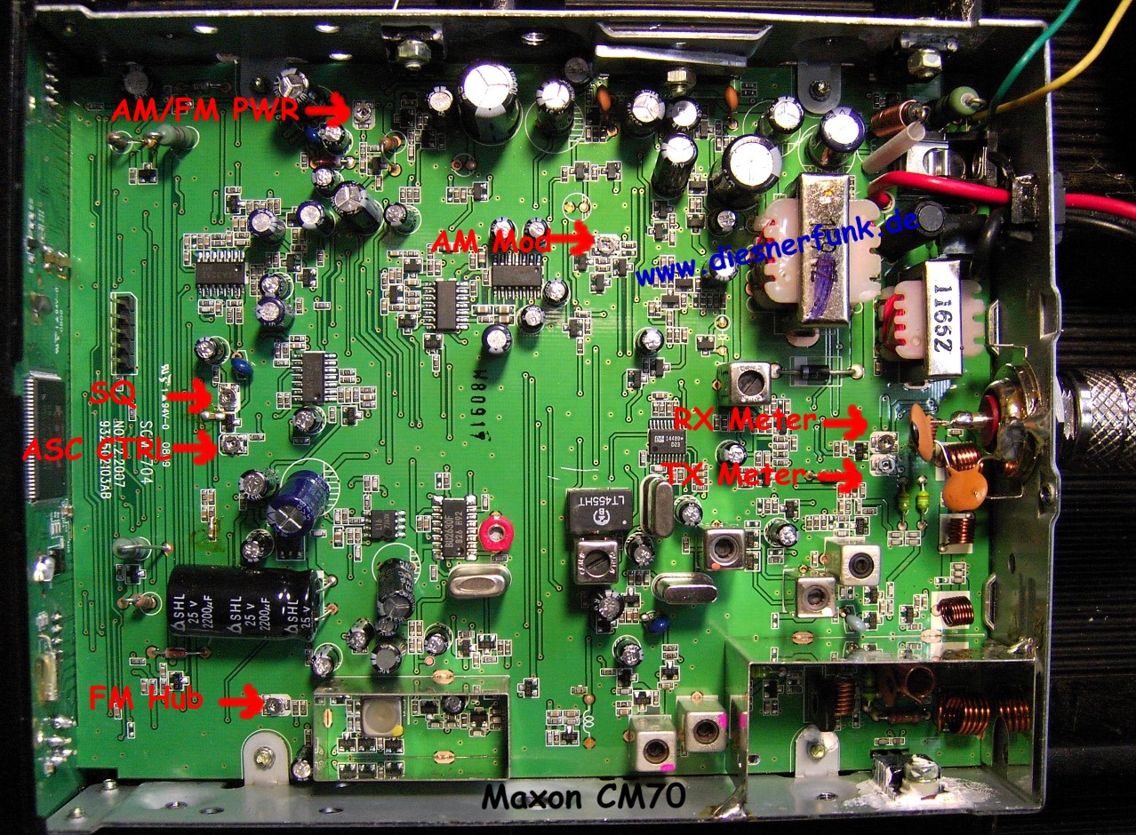

    Witajcie serdecznie !
    Mam pytanie do zaawansowanych serwisantów lub posiadających wiedzę w temacie radia MAXON CM70,a mianowicie jak rozblokować owe radio aby miało 400ch.Po przełączeniu radia w tryb "PO" działają wszystkie bandy w "0" tylko niema nośnej więc myślę że będzie to coś podobnego jak w alanach 48/78 "zwory na płycie" jeśli ktoś posada taką wiedzę myślę że przyda się to nie tylko mnie .Oczywiście wiem o tym i jestem świadomy o utracie gwarancji oraz łamaniu prawa przy takim modzie.Pozdrawiam Adrian
  • #2 8661213
    maylo
    Witaj "pokominuj" z 3-ema zwrokami obok siebie na głównej PCB blisko panelu przedniego.
  • #3 8661502
    djblack
    Witam ponownie , a zna ktoś coś pewnego jak i co bez kombinowania? bo nie chce uwalić procka.
  • #4 8661590
    maylo
    Przepinaniem zwór nie uwalisz procka pod warunkiem jeśli będziesz lutował na wyłaczonym radiu...OPT1
  • #5 8661608
    djblack
    Powiedz mi o jakie 3 zworki chodzi ja widzę tylko 5 pinów?
    Maxon CM70 Rozblokowanie .
    Foto i opis pr dla potomnych :)
  • #6 8661683
    maylo
    Odwróć radio tak abyś widział drugą stronę płyty głównej odszukaj opt1 i ja rozłącz.
  • #7 8661696
    djblack
    Ok mam tą zworę rozłączyć tylko opt1 i to wszystko czy jakieś jeszcze czynności?
    Foto Maxon CM70 Rozblokowanie .
    #8 8661779
    maylo
    Ustaw PO i wszystko:)
  • #9 8661900
    djblack
    Maylo wielkie dzięki za zainteresowanie tematem jestem krewny Wielkie Piwko. Dla zainteresowanych wszystko działa jak malina :D Pozdrawiam Adrian
