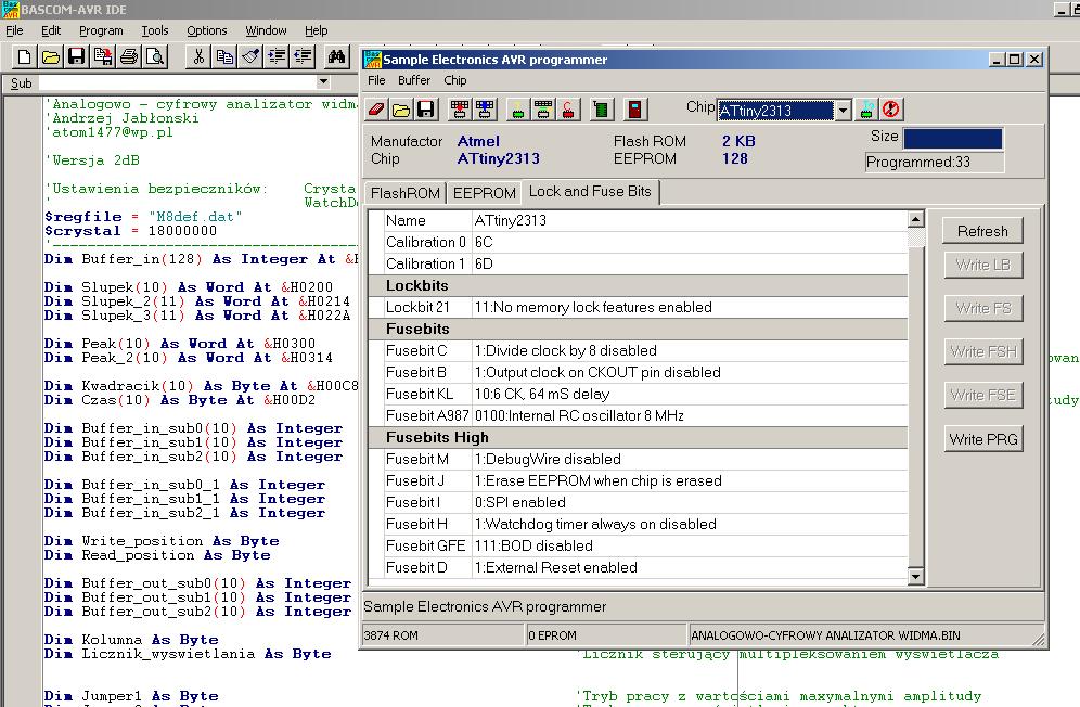

    Posiadam programator AVT 3500(płytka testowa do kursu basccom avr) i przerobiłem go pod atmega8 (zrobiłem taką przejśćwkę na dwóch podstawkach) w programie bascom avr wszystko działa jak należy, program programuje procesor. Lecz nie można tam ustawić odpowiednio fusebitów aby procesor poprawnie funkcjonował.Więc potrzebuje programu w którym będzie taka możliwość i będzie działał z tym programatorem. Dodam, że programator ten to nic innego jak podłączenie odpowiednich pinów portu LPT i pinów procesora

    Bufor jak patrzę na te znaki to wygląda identycznie jak flash. Tak mogę odczytać fusebity, ale za bardzo nie potrafię ustawić takich w drugim procku, bo w tym okienku na zrzucie monitora nie można wszystkich przestawić, a mianowicie tych co sie różnią, w tych prockach. Można dokonać coś takiego jak podmiana procesora?Odczytanie tych fusów i zamiana procesorów?

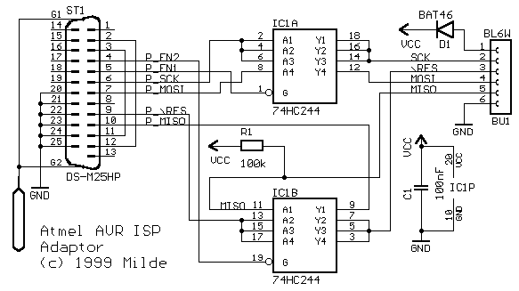

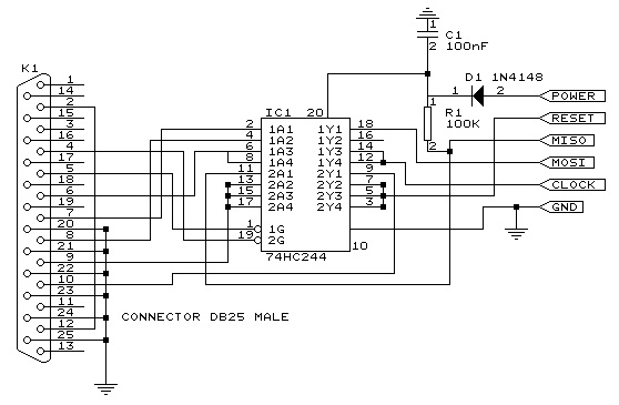

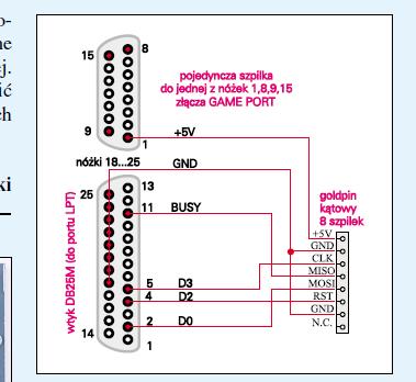

    Wedle rady urzytkownika xury chcę dodać 74HC244 pomiędzy jako bufor, aby uniknąć błędów przy programowaniu. ale przeglądając schematy, mam pewne wątpliwości. Mianowicie mam teraz kabel wykonany wg schematu:Program do zaprogramowania atmega8 (programator AVT3500)
    A chcę wykonać układ z tej stronki: http://www.fortunecity.com/meltingpot/alberni/1159/id49.htm Program do zaprogramowania atmega8 (programator AVT3500)
    w schematach tych piny programujące (mosi, miso, clk itp) są połączone z innymi pinami portu. A w pierwszym (obecnie działającym) schemacie z innymi. Z tąd moje wątpliwości, czy programator będzie działać dalej po zamianie tych pinów?

    norbis15
    Bo chodziło mi o płytkę która zmieści się w obudowie wtyczki LPT. A właśnie w "Programator stk200" to znalazłem, zresztą nie ważne. Nawet biorąc właśnie z tego ogłoszenia schemat, to piny programujące są inaczej podłączone niż w moim kablu, więc chodzi mi z kąd wynikają te różnice? I czy to ma jakiś sens co chce zrobić, żeby nie wyszło, że narobię się na darmo.Program do zaprogramowania atmega8 (programator AVT3500)
