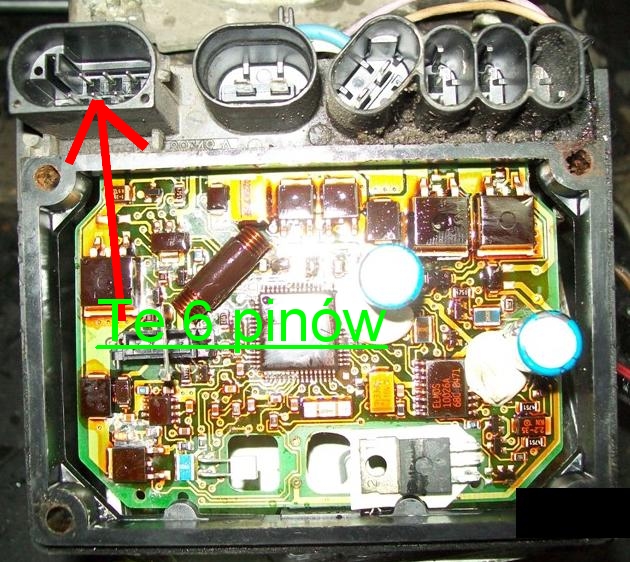

    Dołączę się do pytań tylko że chodzi o webasto(podgrzewacz) w Audi A2,otóż jak podłączyć ten piecyk ,dlatego że jak kupiłem auto to kabel 3 żyłowy miał odcięty wtyczkę którą się podczepia od climatronika(samochodu)chodzi o ten pierwszy z brzegu wtyk(6 pinowy) które piny podłączyć .Załączam fotkę.Proszę o odpowiedz.

    ja ogrzewaniu masz napisany model i w internecie trzeba poszukać schematu i bedzie jasne
  • #12 8785743
    l3l0
    napewno 6 - pompa paliwa i powinno byc 2 - linia cyfrowa i 3 czyli + po zaplonie .... najczesciej tak maja auta z oryginalnym webastem jako dogrzewacz
