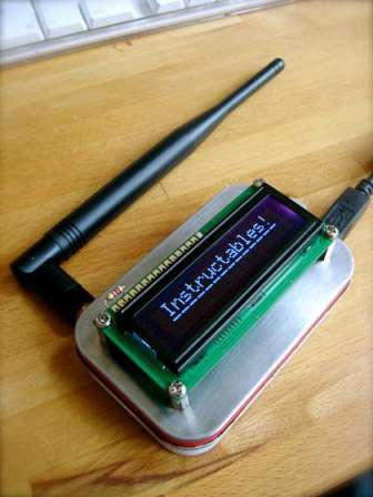

    Jest to projekt bezprzewodowego wyświetlacza LCD 2x16 znaków w obudowie Altoids. Autor użył właśnie "puszki" Altoids ponieważ potrzebował mocniejszej obudowy do zabezpieczenia modułów Xbee zakupionych w Sparkfun. Użył modułów Xbee Pro z zewnętrzną anteną, by zwiększyć zasięg urządzenia, które chciałby w przyszłości zastosować do różnych projektów elektronicznych.
    W bezprzewodowym urządzeniu znajduje się Arduino, wyświetlacz LCD 2x16 znaków i moduł Xbee wraz z anteną. Natomiast w drugim urządzeniu w obudowie Altoids autor zamontował tylko moduł Xbee połączony z komputerem przez USB. Dane są wysyłane z komputera i przesyłane do bezprzewodowego wyświetlacza LCD. Autor przedstawił kilka pomysłów zastosowania bezprzewodowego wyświetlacza LCD. Komputer mógłby wysyłać informacje o przychodzącym e-e-mail, RSS czy po prostu wysłać aktualną godzinę. Natomiast w drugą stronę bezprzewodowy wyświetlacz LCD mógłby posłużyć jako przykładowo stacja pogodowa. Do budowy urządzenia wykorzystał platformę Arduino Duemilanove, wyświetlacz LCD 2x16 znaków HD44780 i moduły bezprzewodowe Xbee z zewnętrzną anteną. Autor dodaje ponadto, iż jeżeli urządzenie miałoby działać tylko w jedną stronę to można zastosować moduły pracujące w transmisji RF.
