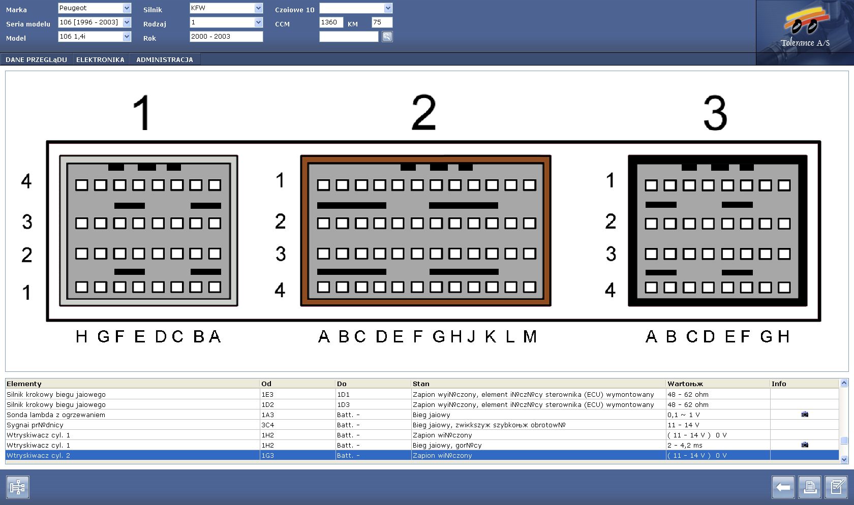

    Witam poszukuję schematu instalacji silnika do citroena saxo MK II, oznaczenie silnika to KFW. Chodzi o komputer na 3 kości, ewentualnie opis pinów w kompie który jest od czego.
  • #2 8665633
    mirekfm
    Poziom 19  
    Chodzi o coś takiego
    Citroen Saxo KFW/Peugeot 106 KFW
  • #3 8665716
    MTW
    dokładnie o takie coś mi chodzi możesz mi powiedzieć z jakiego to programu
