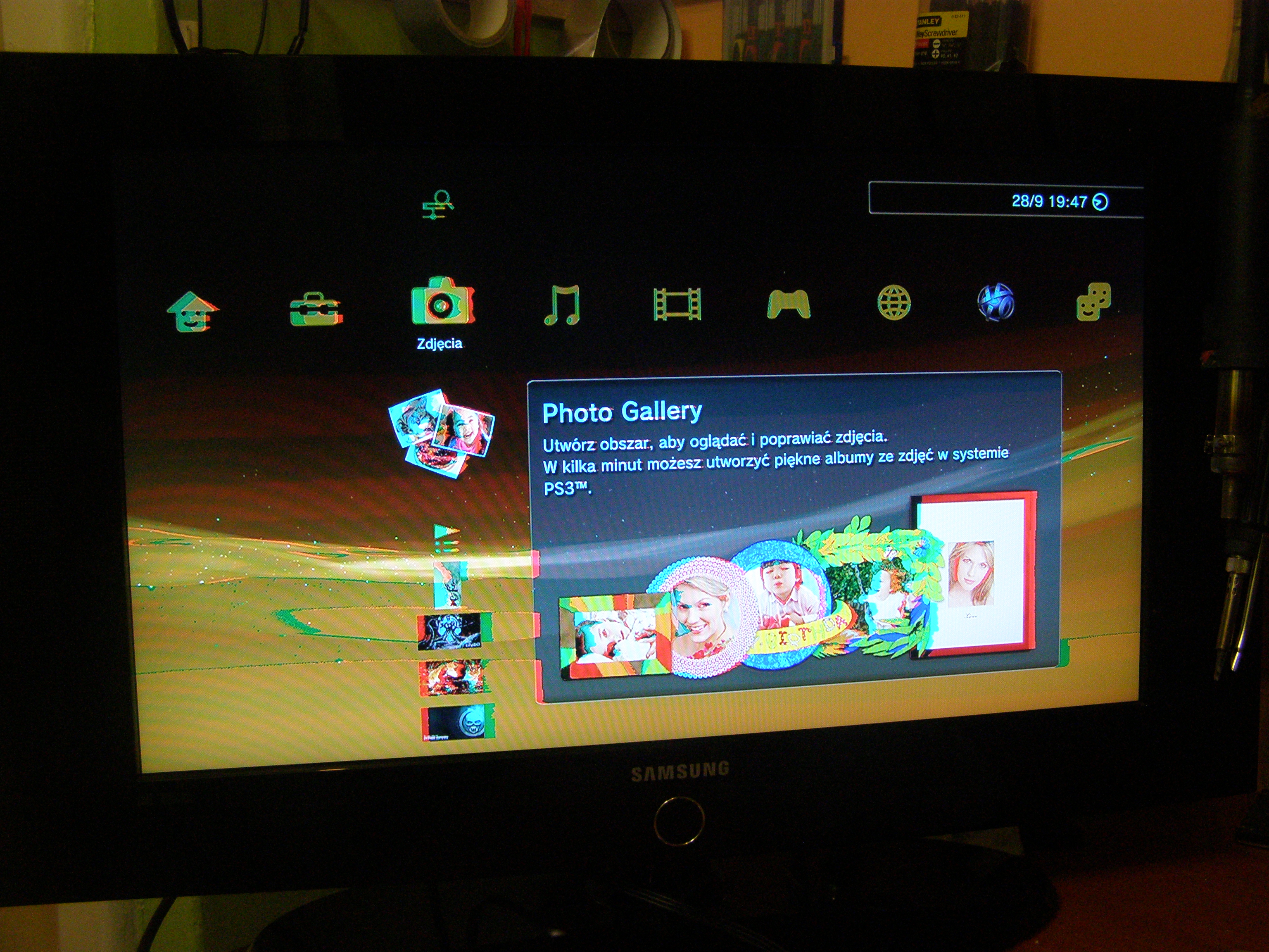

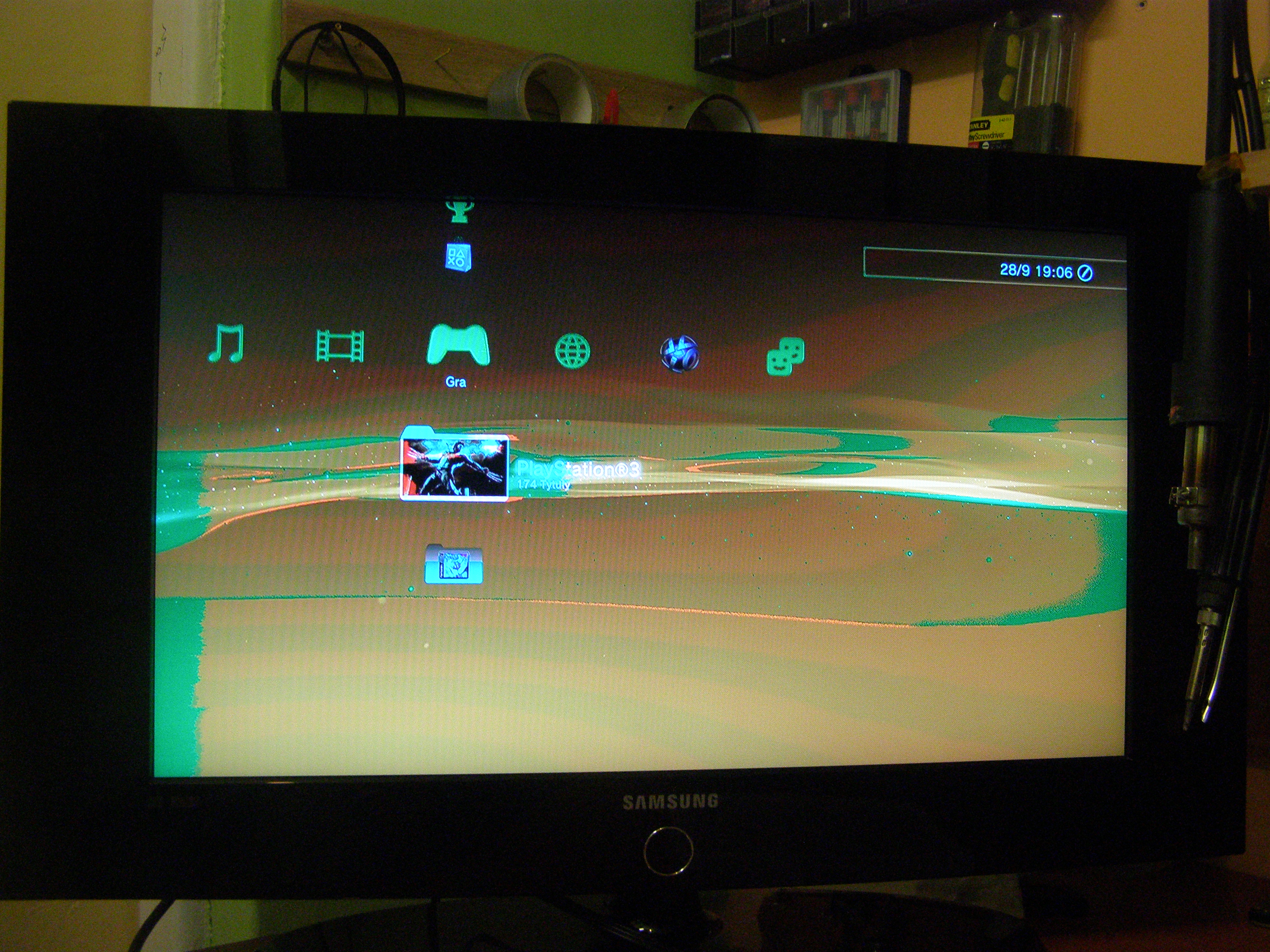

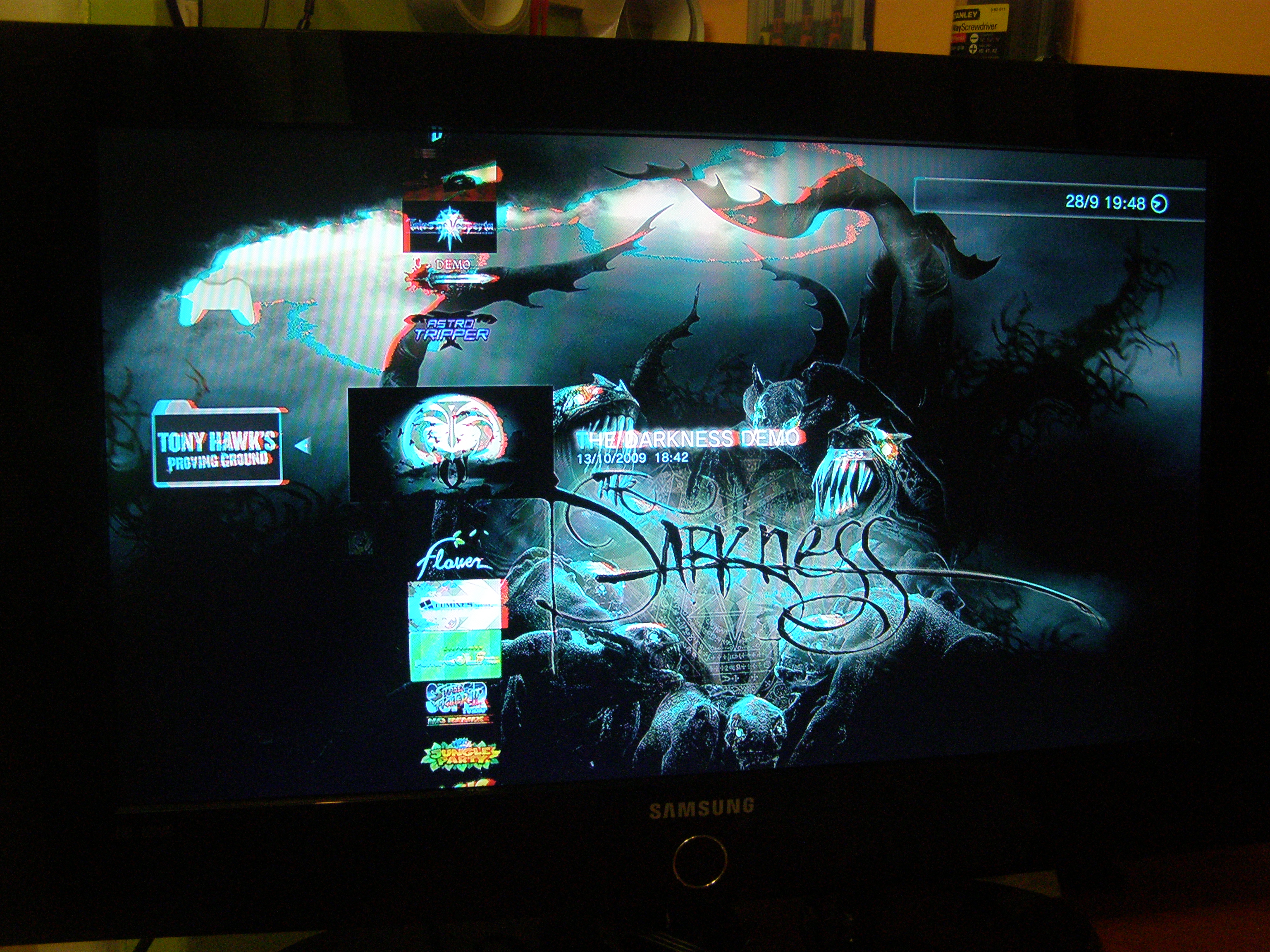

    Mam problem z wyświetlaniem obrazu taki jak widać na zdjęciach:
    Nie prawidłowo wyświetlany obraz oraz nie działa rj-45 PS3 Nie prawidłowo wyświetlany obraz oraz nie działa rj-45 PS3 Nie prawidłowo wyświetlany obraz oraz nie działa rj-45 PS3
    Czy to jest wina GPU czy jeszcze czegoś innego??

    A na jakim kablu masz podpiętą konsole do TV? Jeżeli HDMI to podłącz przez zwykły kabel, jeżeli oznaka będzie taka sama to będzie znaczyć że coś się dzieje z GPU i albo reflow albo rebaling.

    Już zrobiłem reflow i jest ok, chciałem zrobić rebaling ale klient się nie zgodził. Teraz pozostał tylko drugi problem, nie działa gniazdo rj-45, konsola w ogóle nie wykrywa podłączonego kabla. Co może być przyczyną?
    Podejrzewam układ IC3503 (88e6108-b2-LAR1c000-p123) lub gniazdo CN3501(rj-r5). Może ktoś ma datashet do tego układu?
