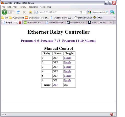

    Jest to projekt bezprzewodowego sterownika Ethernet, którym można kontrolować stan 6 przekaźników. Sterownik ten zapewnia ustawianie stanu każdego przekaźnika podłączając go do przewodu Ethernet w dowolnym miejscu , gdzie dostępna jest przeglądarka internetowa. Projekt powstał głównie z myślą o sterowaniu przekaźnikami oświetlenia świątecznego, urządzeniami włącz / wyłącz. Jako mikrokontroler autor postanowił użyć ATmega328 i uważa, że jest wystarczający do tego typu projektów. Chciał też żeby przekaźnikami można było sterować poprzez stronę internetową. Początkowo autor chciał zamontować cztery przekaźniki, ale w końcowej wersji projekt posiada 6 przekaźników. Jest to automatyczny sterownik, obsługujący 6 przekaźników zgodnie z kodem źródłowym. Na stronie autor udostępnił kod źródłowy dla mikrokontrolera. Autor sterownik ten przeznaczył do kontrolowania fontanny. Przekaźniki sterują kolejno oświetleniem przednim fontanny, podświetleniem niebieskim i zielonym, a także pompą. Autor dodaje, że łatwo przeprogramować mikrokontroler, tak, aby dostosować pracę sterownika do potrzeb użytkownika.

    Wygląd strony internetowej, za pomocą której, można sterować przekaźnikami:

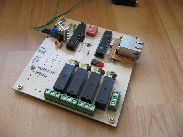

  • #21 11485961
    jajen
    Zrobiłem ten sterownik. Działa fajnie. Ale program do atmegi ze strony autora projektu średnio mi się podoba. Zdarza się mu zawiesić. Konstrukcja jest jednak kompatybilna z arduino, więc sporo jest w sieci kodów sterujących przekaźnikami, które po małej modyfikacji programu (piny wyjściowe) świetnie śmigają z tą kartą/ Wsad ktory załadowałem obsługuje 4 przekazniki i pozwala połączyć się z procesorem za pomocą komunikacji linią rx tx w celu zmiany adresu MAC i IP. Zmieniłem też gniazdko ethernetowe, bo to z projektu jest u nas niedostępne. Zeby nie przerabiac plytki zrobiłem przejscie na uniwersalnej , co widać na zdjęciu.
    Sterownik przekaźników Ethernet.
  • #23 11488970
    jajen
    Zmiana IP przez połączenie szeregowe terminalem za pomocą konwertera rs232>uart albo jak kto woli USB>uart (konwerterek na ftdi). Wsad z pinami wyjściowymi dostosowanymi do karty w załączeniu. Podaję też link do strony ze wsadem [url=]http://www.civade.com/post/2009/07/25/40-arduino-network-power-switch-telecommander-via-ethernet-des-equipements-basse-tension-220v-relais-28j60-domotique-heyu[/url]
    Zapomniałem dodać ze konieczne jest wgranie do atmegi bootloadera arduino, zeby komunikacja przez terminal działała.
