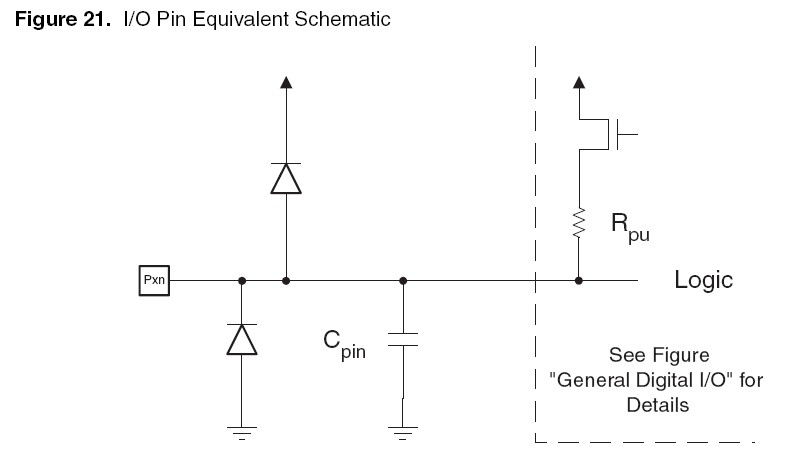

Powiedzmy, ze chce sterować diodą (a właściwie 3 diodami podpiętymi w szereg) co wymaga zasilania z 12V.
Gdy podłączę taką diodę katodą do +12V a anodą do jednego z pinów procesora, mimo ustawienia tegoż pinu na Hi-Z dioda dalej świeci.
Według specyfikacji, pojedynczy pin procesora w dużym uproszczeniu wygląda tak:
Widać tu, że nawet mimo ustawienia pinu w Hi-Z prąd popłynie i tak od +12V do +5V do i tak da 7V i dioda będzie dalej świecić.
Da się to jakoś ominąć, czy trzeba zastosować tranzystor w każdym przypadku?
