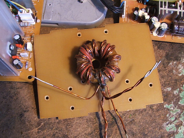

    Czy ktoś może pomóc? Jaki jest typ rdzenia w Balunie GRAUTA JA 200 1:6 lub JA 400 1:1? :D
    #2 8668254
    Driver-
    Jeśli baluny wykonane są prawidłowo czyli zgodnie ze "sztuką". Powinien być tam rdzeń AMIDONA FT-240-43 (materiał 43) lub Ferroxcube z materiałów 4A11 4C65 lub innej firmy o podobnych parametrach i o wymiarach zbliżonych do rdzenia FT-240-43.

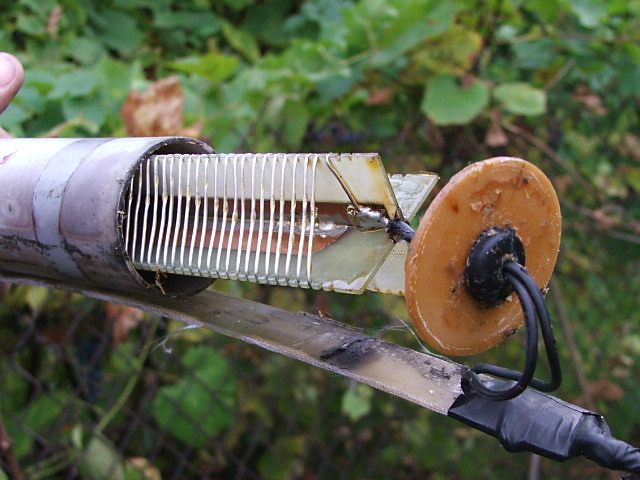

    Tak wykonanej tandetnie konstrukcji fabrycznej baluna nie widziałem w życiu i przecieram oczy wcz podkręcone pod śrubki porażka na poczekaniu przy padających deszczach kwaśnych,
    Drugie tandetne połączenie to wtyk i gniazdo przy balunie wywalone pieniądze. A jak cenę zobaczyłem...........
    Rdzeń do balun Grauta JA 200. Rdzeń do balun Grauta JA 200. Rdzeń do balun Grauta JA 200.

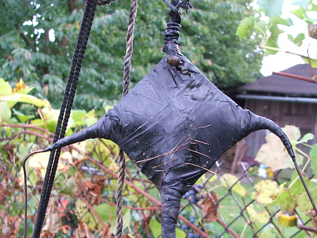

    Ja mam za 30zł. balun zabezpieczony lakierem odpornym na aerozol morski,po przylutowaniu ramion,ponownie lakier i zaklejamy plasteliną szkolną (zdziwieni-najlepszy sposób lepszy od wszelkiego typu silikonów z wyjątkiem dekarskiego ale go potem oskrobać) -widok po ponad 20 latach wiszenia na maszcie symetryzatora i trapów.
