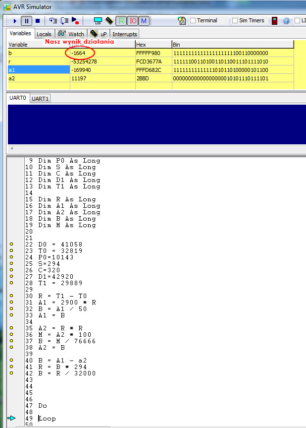

    No zajrzałem do noty ale nadal zachodzę w głowę dlaczego używasz do tego zaraz tak kosmicznego nieporozumienia jak liczby zmiennoprzecinkowe w Bascomie albo w ogóle na AVR. Najlepiej zawsze od nich uciekać jak tylko się da - a można to często bardzo łatwo zrobić - tą ucieczkę ;) szczególnie w takich prostych przypadkach:
    masz tam przykładowy wzrór z parametrami:
    dUT=(29*(29889-32819)/50-(29889-32819)^2/76666)*294/320=-1664
    na tym przykładzie pokażę jak łatwo wykonać obliczenia z użyciem zwykłych zmiennych całkowitych!!! typu Long zdaje się w Bascomie
    (bez żadnych dziwolągów typu Single)
    Wszystkie je deklaruję tu jako Long (tzn przedstawiam super uproszczoną wersję bo później można ją dopracować i nie wszystkie deklarować jako long tylko te które trzeba a pozostałe albo jako Word albo jako Byte jeśli będzie to możliwe. Niestety w Bascomie będzie to rozbite na milion kawałków z racji tego, że można tylko jedno działanie wykonać w jednej linii (chore no ale też się da) ;) i to na każdej wersji Bascoma to rozwiązanie zadziała.
    Dim D0 As Long
    Dim T0 As Long
    Dim P0 As Long
    Dim S As Long
    Dim C As Long
    Dim D1 As Long
    Dim T1 As Long
    Dim R As Long
    Dim A1 As Long
    Dim A2 As Long
    Dim B As Long
    Dim M As Long
    D0 = 41058
    T0 = 32819
    P0=10143
    S=294
    C=320
    D1=42920
    T1 = 29889
    R = T1 - T0
    A1 = 2900 * R
    B = A1 / 50
    A1 = B
    A2 = R * R
    M = A2 * 100
    B = M / 76666
    A2 = B
    B = A1 - a2
    R = B * 294
    B = R / 32000
    na końcu otrzymujemy wynik dokładnie jak w nocie -1664 co do joty i to bez żadnych Single. Sprawdź sobie przy okazji ile teraz zajmie ci kod po wygenerowaniu w pamięci Flash ;)
    Spróbuj dojść już sam co tu się dzieje ale chyba to bardzo jasno widać prawda ? ;)
    W podobny sposób można wykonać wszystkie inne obliczenia z tej noty i zawsze będziesz miał na końcu dobre wynkiki a przy okazji jak mało kodu wynikowego ;) miodzio.
    Żeby nie było że kłamię poniżej widok z baskomicznego s(t)ymulatora:

  • #8 8668874
    elektrofil
    Dziękuję za sposób z long'ami.
    przynajmniej liczba ujemna mnożona przez siebie daje dodatnią:)
    w tym przypadku nie zależy mi ani na prędkości ani na objętości kodu, po prostu mam moduł MODBUS na atmega32 i tkneło mnie aby zrobić także barometr.
    Zajmuje to razem 24% FLASH'a a tempo działania programu niezbyt mnie interesuje ( a niech nawet sobie to minute liczy), jednak wyciągam z tego nauczkę na przyszłość, że stare nawyki z pakietem zmiennoprzecinkowym nie sprawdzają się zbyt dobrze.
    no i teraz konwersja tego na assembler będzie o wiele prostsza:)
