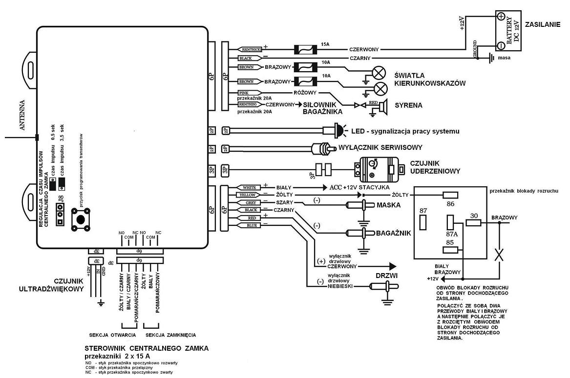

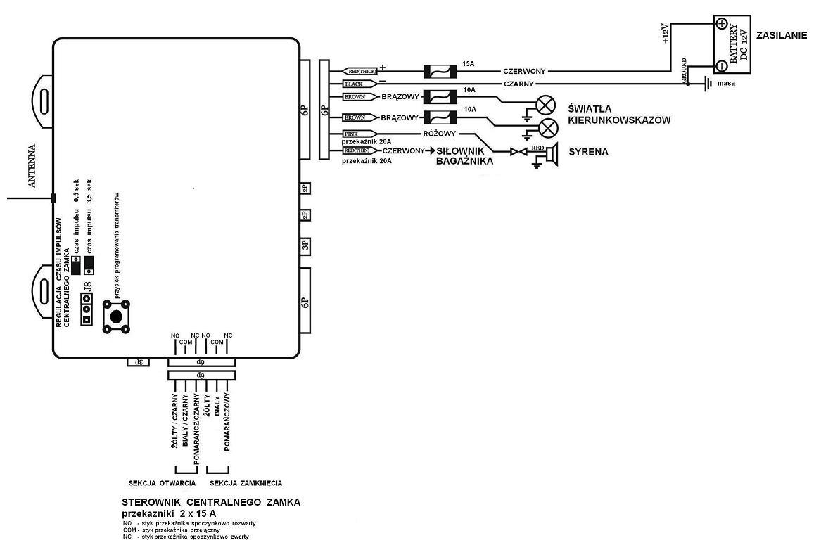

Witam, zakupiłem ten alarm i mam problemy. Samochód którym jeżdżę to Ford Fiesta MK3 (centralka jest sterowana masą z tego co gdzieś wyczytałem).
Do rzeczy, gdy uzbroję alarm, syrena załącza się po 30sec.
Również alarm sam się nie uzbraja gdy nie otworzę drzwi.
Pewnie coś źle podłączyłem, proszę o pomoc. Okroiłem trochę instalację ponieważ chciałem go podłączyć na szybko.
Schemat podłączenia wygląda tak:
Ja go podłączyłem tak:
Wcześniej miałem alarm LP URZ coś tam, uległ zalaniu. Nie wiem co i jak z przewodami sekcji.
W LP przewód żółto czarny, żółty i czarny był podpięte do masy, tak też zrobiłem.
Biały i biało czarny podpiąłem tak jak w alarmie LP było. Zostały mi pomarańczowy i pomarańczowo czarny, gdzie je podpiąć?
Przewód niebieski i czerwony zostawiłem luzem ale alarm nie chciał otwierać drzwi (zamykał tylko). Po podłączeniu tych przewodów pod przycisk przy drzwiach (od lampki) normalnie otwiera i zamyka.
Nie umiem sobie z tym poradzić, wiem że coś pokopałem ale nie mam siły do tego więc proszę Was o pomoc. W technikum mnie nie nauczyli podłączania alarmów...
