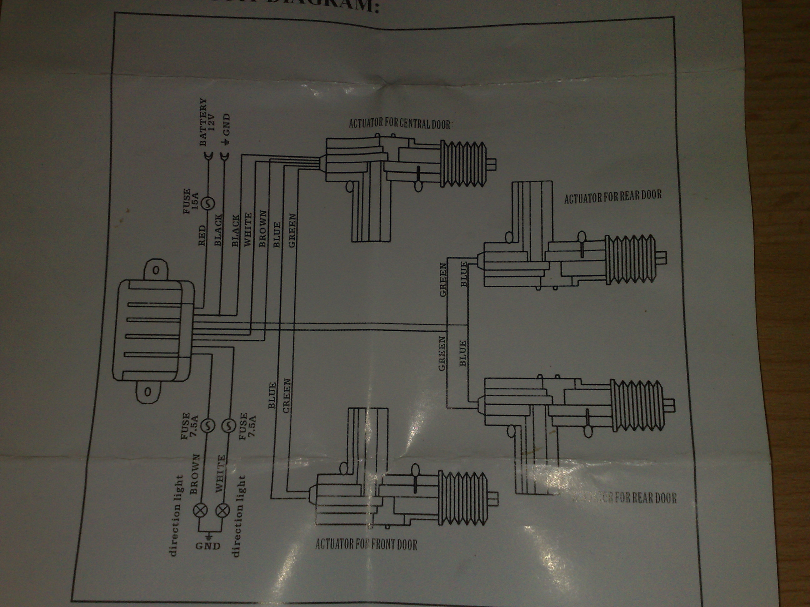

    Kupiłem powiedźmy okazyjnie centralkę noxon T2p1, gdyż mam centralny ale bez pilotw. O ile wiem jak wpiąć się w instalacje o tyle chciał bym trochę tą centralkę rozszerzyć.
    jeszcze nie widziałem schematu ale centralka ma:
    czerwony zapewne +12V
    czarny zapewne -12V
    niebieski pewnie otwieranie
    zieony pewnie zamykanie
    dwa brązowe zapewne do kierunkowskazów
    dwa białe nie mam bladego pojęcia do czego
    Do centralki chciałbym dodatkowo podpiąć klakson by było słychać, że drzwi się zaryglowały. Orientuje się oczywiście, że można wykorzystać do tego przewód normalnie podpinany do kierunkowskazów ale jak to zrobić w miarę prosto do klaksonu, gdzie ten ma napięcie dopiero po stacyjce?
    Druga sprawa to podpięcie diody by ta świeciła (stałe +12V lub stałe -12V) przy zaryglowanych drzwiach.
    Trzecia sprawa to kierunkowskazy należało by podpiąć przez diody - ilo amperowe?

    Witam. Pkt.3 wystarczy 1 amper. Pkt.2 z alarmu powinna wychodzić dioda sygnalizująca działanie alarmu. Pkt.1 nie zgodne z przepisami podpinanie klaksonu samochodowego (tylko sygnalizacja za pomocą kierunkowskazów).

    Nie ma wyjścia na kierunki, diodę i syrenę. Niebieski i zielony to zasilanie siłowników, brązowe i białe to sterowania zamknij/otwórz (po dwie sztuki, np. z mastera i alarmu)

    Witam. Zrobisz jak się uprzesz. Z samego sterownika centralnego zamka masz niebieski i zielony idą one na siłownik (slave). Z tych przewodów za pomocą przekaźników, możesz mieć impulsy na syrenkę, kierunki a i diodę też idzie zrobić ( osobny układ - stacyjka załącz, wyłącz). Separację za pomocą diody też idzie wykonać.

    Więc tak
    niebieski jest otwieranie +12V impuls (w spoczynku masa)
    zielony jest zamykanie +12V impuls (w spoczynku masa)
    brązowy jest do siłownika master ( przy otwieraniu) -12V impuls (w spoczynku +12V)
    biały jest do siłownika master (przy zamykaniu) -12V impuls (w spoczynku +12V)
    kolejne biały i brązowy to kierunkowskazy.
    Pytanie czy mogę wykorzystać przewody brązowy i biały gdzie są impulsy masy? gdyż podobno tak sterowany jest zamek Astry?

    Niestety nie, to są impulsy wejściowe

    Chyba napisałem wyraźnie, że tam nie ma wyjść na kierunki, nie??? Poczytaj sobie o zamianie poziomów za pomocą przekaźników i zastosuj je do zmiany plusa na minus z kabli zielonego i niebieskiego

    Kolego milejow tak stanowczo to proszę wyrażać się do swoich dzieci a poza tym proponuję nauczyć się czytać schematy. Mnie uczono, że okrąg w którym w środku jest X to żarówka a taki symbol widnieje na wyżej podanym przeze mnie schemacie dołączonym do sterownika przez producenta tak więc sterownik ma wyjście na kierunkowskazy.
    Zmianie poziomów? Na moje zmianie biegunów (tak wiem jak to się robi za pomocą przekaźników ale chciałbym rozwiązanie równie tanie ale mniejszych gabarytów).

    No tu masz rację bo na zamieszczony schemat nawet nie spojrzałem, obiecuję na przyszłość nauczyć się czytać kółeczka z iksem w środku:D
    Możesz pobawić się w konfigurację przekaźników wykonawczych na płytce sterownika tak, aby po zadziałaniu podały masę na niebieski/zielony

    Weź "-" z sterowania z drzwi zamykaniem

    Chodzi Ci o kabel z siłownika czy kabel z centralki?
    z siłownika nie bardzo chcę rozbebeszać drzwi (folia jest jeszcze fabrycznie nałożona) a z noxona wykorzystuje tylko niebieski i zielony a na nich są impulsy +12V to idzie do przekaźników i impulsy masy wędrują na siłowniki.

    Przewód z siłownika, jest w progu, służący do zamykania, koloru nie pamiętam, brązowo-czerwony(chyba)

    Zdecyduj się:"niebieski i zielony a na nich są impulsy +12V " a ja mówię o sterowaniu z kluczyka "-"
