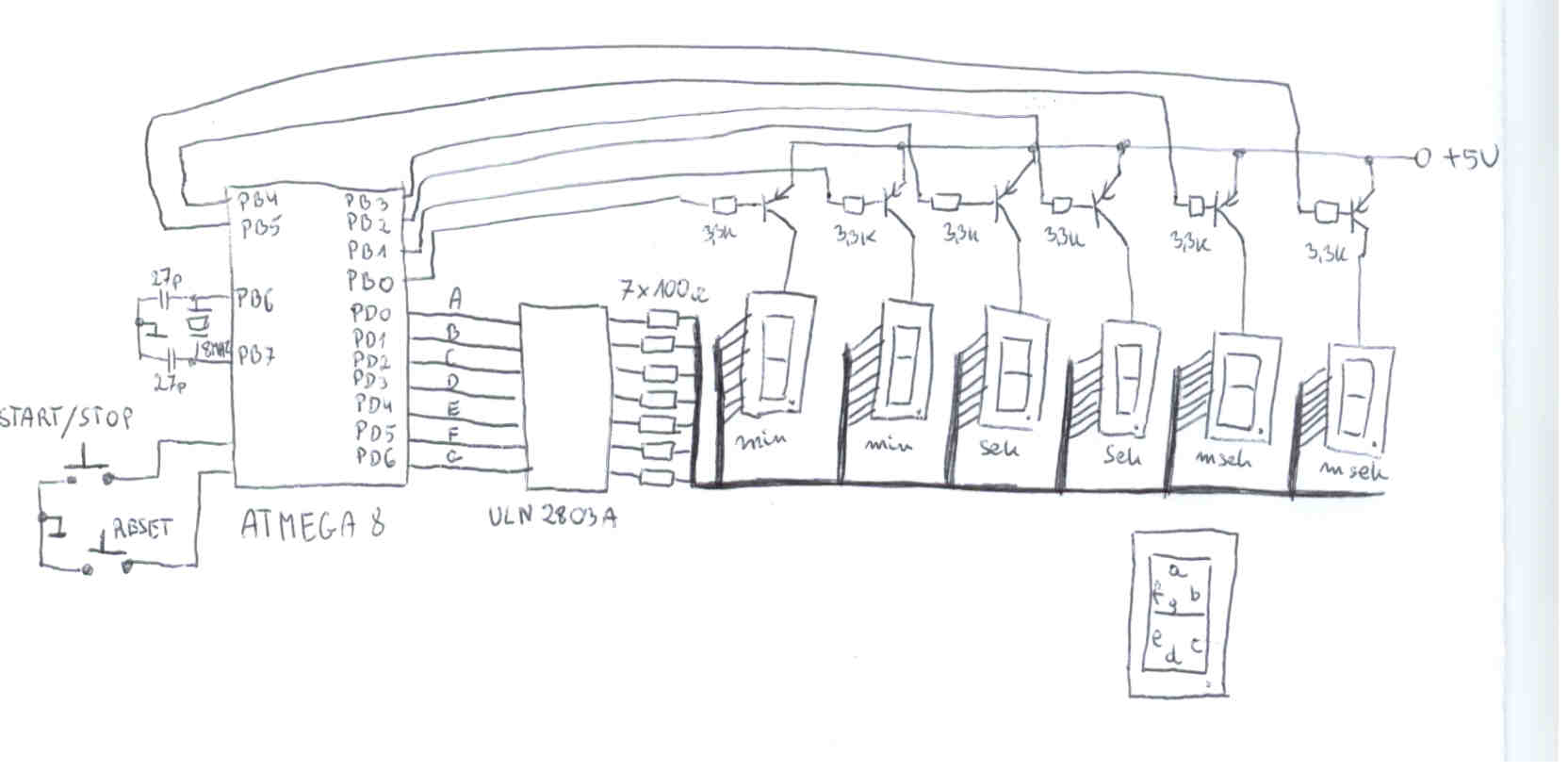

    Potrzebuję zbudować zegar z dużymi wyświetlaczami do odmierzania czasu jak w stoperze. Problem polega na dokładności pomiaru.
    00.00.00 ( minuty, sekundy, milisekundy )
    Potrzebuję aby można go było uruchomić za pomocą przycisku i zatrzymać za pomocą tego samego przycisku. Drugim przyciskiem kasowanie wyświetlanego wyniku. ( Start stopera - Stop stopera - Reset Wyniku - Start ......... itp )
    Dodatkowo potrzebuję blokadę która będzie miała za zadanie zablokowanie funkcji startu przez około 5 - 8 sekund. ( Po to aby nie można było przypadkowo zatrzymać stopera od razu )
    Wymyśliłem sobie coś takiego. Jako procek Atmega 8, wyświetlacze to led-y sterowane z dekodera BCD.
    Dopiero zaczynam się bawić w programowanie BASCOM więc nie bardzo jeszcze umiem. Potrafię zdefiniować kody BCD ale nie wiem jak zrealizować taki stoper.
    Elektronikę sobie zrobię. Czy pomoże mi ktoś napisać program ?
    Z góry dzięki za pomoc.

  • #6 8669626
    Dariusz Goliński
    O to i schemat
    Zrobiony w programie typu e-cad o nazwie HandsPCB
    Nieważne jak wygląda ważne że zawiera istotne informacje potrzebne do pisania softu. Jak coś z tego wyjdzie naszkicuje w Eagle.
    Stoper elektroniczny - prośba o pomoc w budowie (np na AVR )
    Sorki za nie opisanie przycisków. Umówmy się że Start/Stop - PC0 a reset prezentowanego wyniku PC1.

    hotdog
    Schemat jest OK. Jak nie zależy Tobie na zabójczej jasności to z ULN'a mógłbyś w sumie zrezygnować. Wiadomo że jeszcze duży kondensator dla zasilania (impulsowe sterowanie wyświetlaczami) no i ceramiki przy avr'ku.
    Dobrze zrobiłeś podłączając wszystkie wspólne katody wyświetlacza do jedno portu (łatwiej wtedy ustawić na nich wartość). Ale pamiętaj żeby podłączyć przyciski pod wejścia INT (zobacz w nocie które to są i czy ich nie zająłeś, a wydaje mi się że tak).
    Podłącz między przycisk kondensatory 100nF do debouncigu. W sumie w ten sposób trochę stracisz na dokładności (jakieś setne części sekundy). Taki proceder ułatwi znacznie program na uC. Jak później będziesz chciał sobie zrobić go super dokładnego to je wylutujesz i sobie zrobisz w sofcie wszystko tak jak powinno być. Też bym nie żałował 2 rezystorów na pull-up na przyciskach ~5-10k. Bez tego (na wbudowanych) jak załączysz coś powodującego duże zakłucenia indukcyjne blisko urządzenia stoper może się zatrzymać, lub zresetować (już widziałem takie rzeczy :P).
    Chyba tyle...

    Dariusz Goliński
    Dzięki za wszystkie sugestie
    Te przyciski to tak symbolicznie wstawione są bo będą transoptory ( w prototypie będą przyciski ).
    Potem podciągnę do H rezystorkami.
    INT1 = PD3, INT0 = PD2, PC0 = ADC0, PC1 = ADC1
