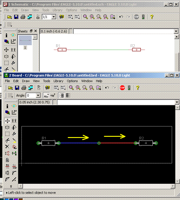

    Projektuje w Eaglu płytkę drukowaną dwustronną. Jak daje przelotkę żeby zmienić warstwę top-bottom lub odwrotnie to na przelotce robi mi się krzyżyk. Czy jest to błąd czy nie??? Jeśli tak to co robię źle???

    Prawdopodobnie prowadzisz ścieżki w kierunkach jak to zaznaczyłem na poniższym rysunku (żółte strzałki wskazują kierunek prowadzonej ścieżki)
    Przelotki(Via) w Eagle - jak poprawnie wykonać
    i to jest niewłaściwe działanie, bo w ten sposób nie powstanie żadna przelotka. Aby powstała przelotka powinno się prowadzić ścieżkę w jednym kierunku, tak jak zaznaczyłem strzałkami poniżej

    Wielkie dzięki za kolegi Bonkot za rozwiązanie problemu.
